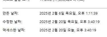

내용이 조금 복잡해질 수 있을 것 같은데 최대한 설명해보겠습니다.
우선 맥 os 와 윈도우 os 에서의 파일 처리 방식이 다릅니다.
파일 처리 방식에 대해 먼저 설명하자면,
윈도우에서는 NTFS(뉴 테크놀로지 파일 시스템/New Technology File System) 방식을 사용하고 있고
만든 날짜 - 파일을 처음 만든 날짜 : 파일이 처음 생성되어 최초 작성 혹은 디스크에 기록된 날짜
• 파일을 복사 /  이동시엔 새로운 위치에서 생성일자가 현재 시간으로 설정
> 원본을 복사 할 경우에 사본의 만든 날짜는 사본이 생성된 날짜로 표시
수정한 날짜 - 파일을 마지막으로 변경하고 저장한 날짜
• 원본 파일을 처음 만들었을 때에는 만든 날짜와 동일하며이후 내용의 변경이 있을 경우 해당 시간으로 변경됩니다.
맥에서는APFS (Apple File System) 의 파일 처리 방식을 사용합니다.
 생성 날짜: 파일 또는 폴더가 Mac에서 처음 존재하게 된 날짜
* 일반적으로 나중에 파일을 변경하더라도 처음 존재 하게 된 날짜는 동일하게 유지됩니다.
수정한 날짜 : 파일을 마지막으로 변경하고 저장한 날짜
파일이 편집된 적이 없다면 이 날짜는 "생성" 날짜와 일치할 수 있지만 편집이 이루어지면 두 날짜는 다릅니다.
(폴더는 내용을 변경할 때, 즉 파일을 추가하거나 제거하거나, 파일을 수정하거나, 폴더 내에서 파일의 이름을 바꿀 때 수정된 것으로 간주됩니다.)
APFS 파일 시스템은 'Copy-On-Write' 방식으로 작동합니다,
 'Copy-On-Write' 정책 하에서는 최초 파일 복사 명령이 내려졌을 때 그 파일을 실제로 복사하지는 않지만,
사용자가 보기에는 그 파일이 복제된 것으로 보인다. 실제 쓰기 동작은 그 복제된 파일에 수정이 일어난 시점에서 발생합니다.
 ※ 맥에서 파일 생성일자가 수정일자에 덮어지는이유는 보통 파일이 복사되거나 이동될때 발생할 수 있는데
이경우 기본적으로 파일 생성일자가 복사한 시점으로 변경됩니다.
>>즉,  새로운 내용으로 바뀌거나 수정된 것으로 인식되기 때문인데 맥의 파일 시스템인 APFS 의 동작 방식 때문이라고 볼 수 있습니다. 하지만 여기서 문제는 특정 앱의 경우 이와 같은 새롭게 정보가 수정됨에 따라 문서의 수정에따라 파일 생성 날짜가 변경되나 또 다른 앱에서는 이 날짜가 변경되지않고 다르게 표시가 되는 앱도 있습니다.
따라서 이와 관련하여 많은 이슈와 문의가 있어왔었고, 어떻게 보면 버그로 생각 할 수 있는 부분으로 충분히 공감합니다.
( 예시글 :
1.  https://community.adobe.com/t5/photoshop-elements-discussions/when-saving-photoshop-elements-files-date-created-keeps-being-updated-to-today-s-date-why/m-p/14112993
2. https://community.adobe.com/t5/illustrator-discussions/quot-date-created-quot-changes-to-quot-date-modified-quot-for-illustrator-files-created-in-ai-2020/m-p/12008071
3.https://superuser.com/questions/1754468/my-mac-is-changing-the-creation-date-of-files )
하지만 매우 안타깝게도 사실상 이를 해결하기 위해서 조치할 수 있는게 마땅히 있어 보이진 않습니다.
(개인적으로 시도해보았을때 , PDF / 포토샵은 생성일이 변경 되나 프리미어로는 변경되지않는 등 앱마다의 차이도 확인됩니다, 결국 맥의 파일 작동방식과 저희 ADOBE 프로그램의 파일 저장 방식에 따라 차이점이 생길텐데
이를 모두 호환 테스트를 하면서 진행할 수는 없을 것이라는게 현실의 벽이 아닐까 싶네요.)
하여 많은 해외 사용자분들은 직접적으로 생성날짜를 터미널을 통해 변경하는 것으로 보여지고
단순히 파일 관리만을 위한 것이라면 수정 날짜로 관리하시는것이 더 편할 것으로보입니다.
(필요하시다면 생성 날짜 변경을 진행해볼 수 있겠죠>> 참조 : https://stackoverflow.com/questions/18030828/mac-os-change-creation-and-last-modification-dates-of-a-folder )
추가적으로 맥의 파일 처리에 대하여 더 궁금하시다면 아래 사이트를 확인해보시면 좋을 것 같습니다.
https://csswolf.com/whats-the-difference-between-date-created-modified-added-and-accessed-on-mac/
