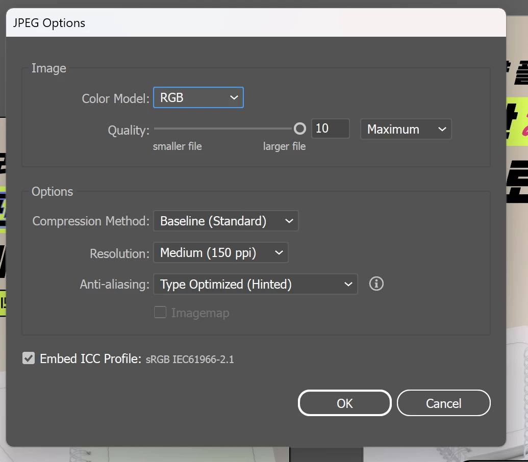

대지를 1080 1080으로 만들고
내보내기 형식으로 해서 jpg로 만들었는데요

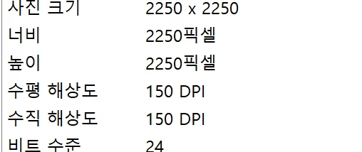

이렇게 해서 내보내기를 하고 jpg 사진 속성을 보면
사진 크기가 2250에 2250으로 나오네요 왜 그런가요??

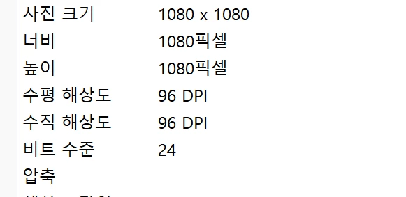

그래서 내보내기형식 말고 웹용으로 저장으로 보내면
1080 1080으로 나오네요

    Correct answer FormatioIN
    2250px로 나온 파일은 DPI가 150이고, 1080px로 생성된 파일은 DPI가 96입니다.
    설정한 Dot Per Inch가 달라서 발생한 현상입니다.
    문서를 생성하실 때, DPI를 설정하고, JPEG 출력할 때는 처음 설정한 문서 설정한 PDI와 동일하게 출력하면 됩니다.
    인쇄용 추천 DPI 300 / 웹용 추천 PPI 72 입니다.
