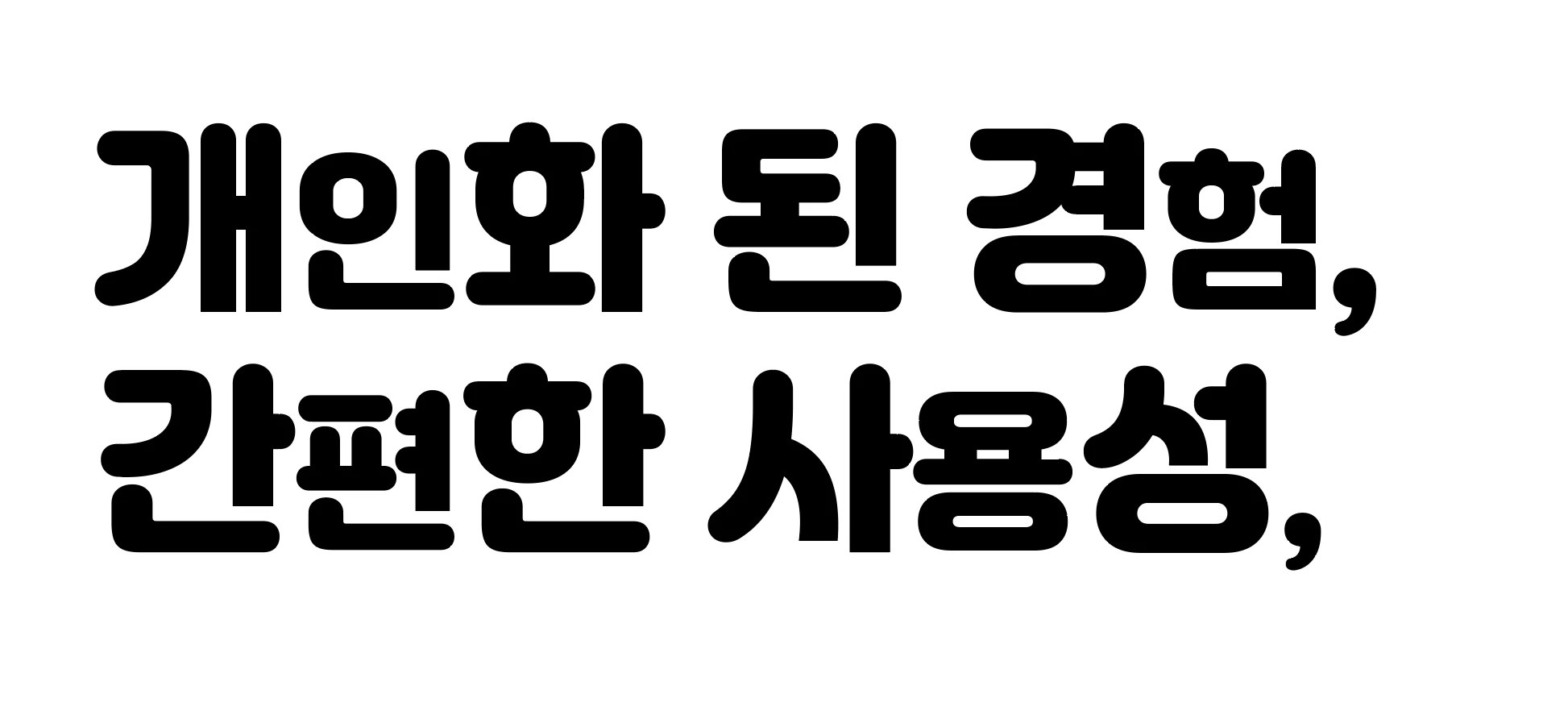

특정 폰트를 포함한 인디자인 문서를 PDF 파일로 내보내서 일러스트레이터에서 열었을 때 위 이미지와 같이 짝수번 째 글자의 크기가 바뀌는 현상이 발생합니다. (인디자인에서 12pt로 설정한 글자가  일러스트레이터에서 홀수차는 12pt로 동일하나 짝수차는 10.1694pt로 바뀌었습니다.)
다만 일러스트레이터로 만든 PDF 문서를 일러스트레이터에서 열었을 때는 이런 현상이 발생하지 않는 것으로 보아 인디자인에서 문서를 저장할 때, 혹은 일러스트레이터에서 문서를 불러올 때 문제가 발생하는 것 같습니다.
또한 모든 폰트에서 이런 현상이 발견되는 것은 아니며, 최근에 출시한 일부 폰트에서 이런 현상이 발생하는 것 같습니다.
문서에서 사용한 폰트는 여기어때 잘난체2이며 OTF와 TTF 동일한 현상이 발견됩니다.
인디자인, 일러스트레이터는 최신 버전이며, 여러 대의 맥에서 검증해봤으나 동일한 현상이 발생했습니다.
앱의 문제인지 혹은 폰트의 특정 설정에 의해 발생하는 문제인지 확인 부탁드립니다.

작년에도 동일한 문제로 다른 분이 문의를 주신 것 같은데 뚜렷한 해결책이 나오지 않아서 재차 문의드립니다.
이전 문의글
