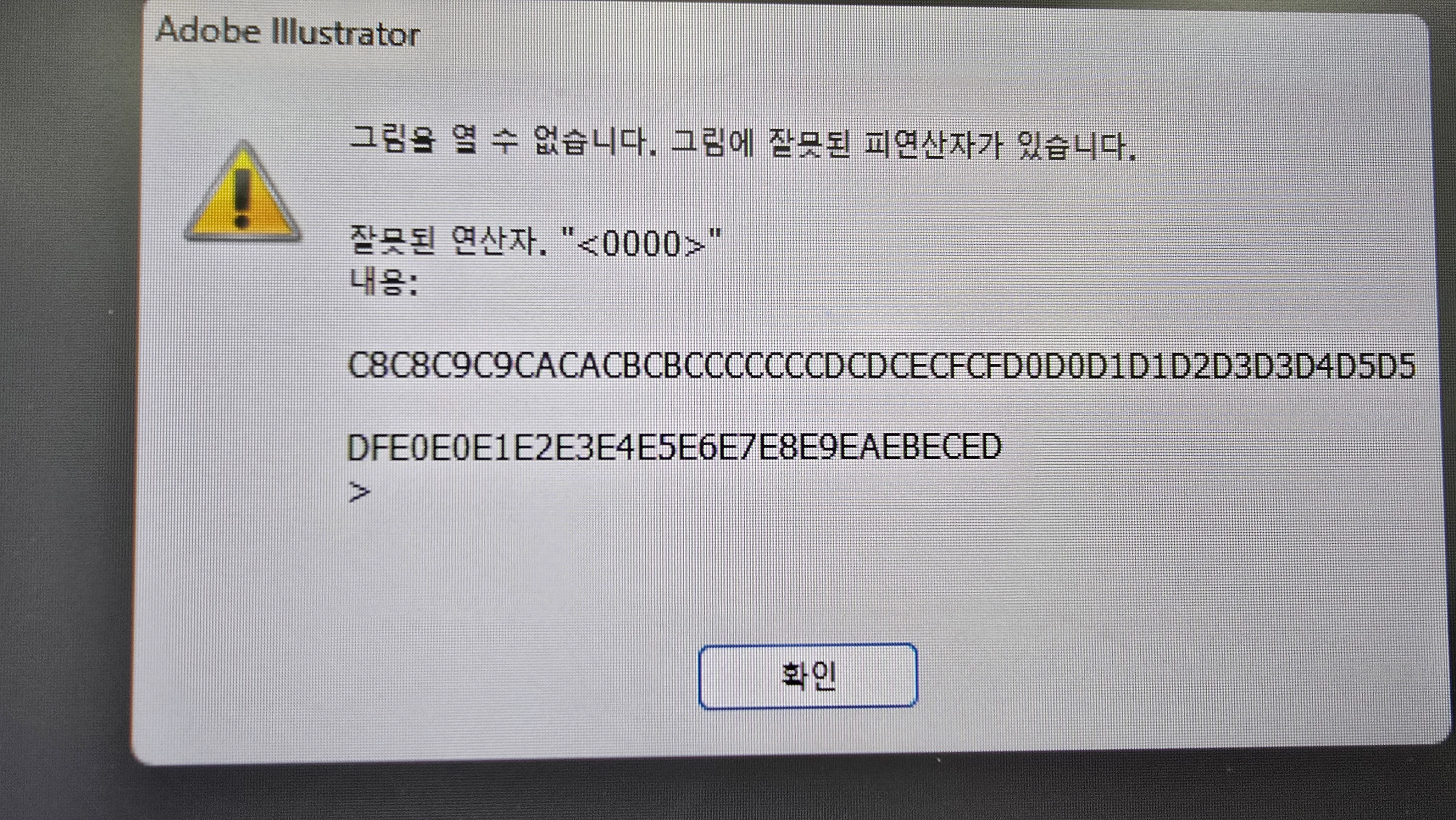

    February 24, 2026
    혹시 사용하시는 일러스트레이터의버전이 30.2 혹은 30.2.1 이신가요? 해당 현상은 현재 최신버전에서 발생하는 버그 현상으로, 해당 버전에서 저장된 파일이, 하위버전에서 열리지 않는 증상으로, 현재 관련 개발팀에서 해결중에 있습니다.
    번거로우시겠지만 2025년도 버전으로 설치하신 뒤, 해당 버전에서 저장하여 파일을 전송하는 방법으로 임시 해결책을 안내드리고 있습니다. 참고하실 문서 아래 첨부드립니다.

    February 23, 2026
    Adobe Illustrator 2026을 사용 중입니다.
    작업을 해서 원래 버전으로 저정 후 CS5로 열면 레이어가 다 병합되어서 다른 사람이 작업하기에 곤란합니다.
    해서 저장을 CS5로 열었을 때 다음과 같은 오류 메세지가 뜨면서 빈 화면만 열립니다.
    해결 방법이 없을까요?
    하고  CS5로 열었을 때
