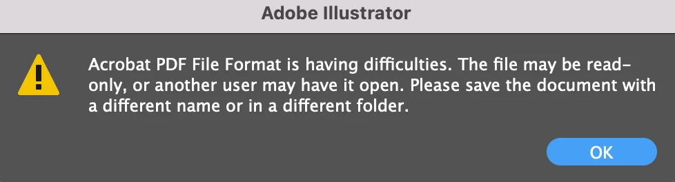

일러스트레이터 저장 문제가 발생되어 문의드립니다.
1. ai 일부 파일에서 저장 시 saving... 에서 멈춘 후 저장되지 않는 현상
저장이 불가하여, 클라우드에 저장 후 save as 사용하여 로컬로 내보내기 시에도 동일 현상 발생
2. ai 일부 파일에서 저장 시 아래와 같은 오류로 파일 저장 불가
별도로 설정을 변경한 부분도 없고, 위와 같은 문제가 발생되어 업데이트 진행 및 앱 삭제 후 재설치 모두 진행했으나 여전히 해결되지 않고 있습니다. 사용 환경은 mac 입니다.

스크래치 디스크 경로를 변경해서 저장을 해보세요.
  1. Adobe Illustrator를 실행합니다.
  2. 메뉴 바에서 "Illustrator" > "환경 설정" > "플러그인과 스크래치 디스크"를 선택합니다.
  3. "스크래치 디스크" 섹션에서 팝업 메뉴를 클릭합니다.
  4. 원하는 하드 디스크나 파티션을 선택합니다. 가능하면 주 시스템 디스크가 아닌 다른 빠른 SSD나 하드 디스크를 선택하는 것이 좋습니다.
  5. "확인"을 클릭하여 변경 사항을 저장합니다.
  6. Illustrator를 재시작하여 변경 사항을 적용합니다.
