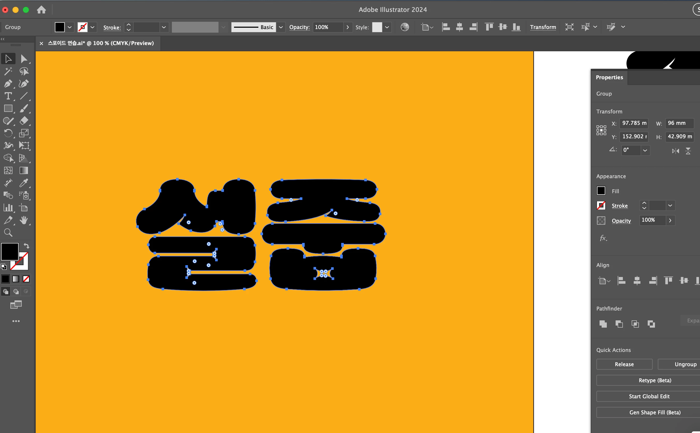

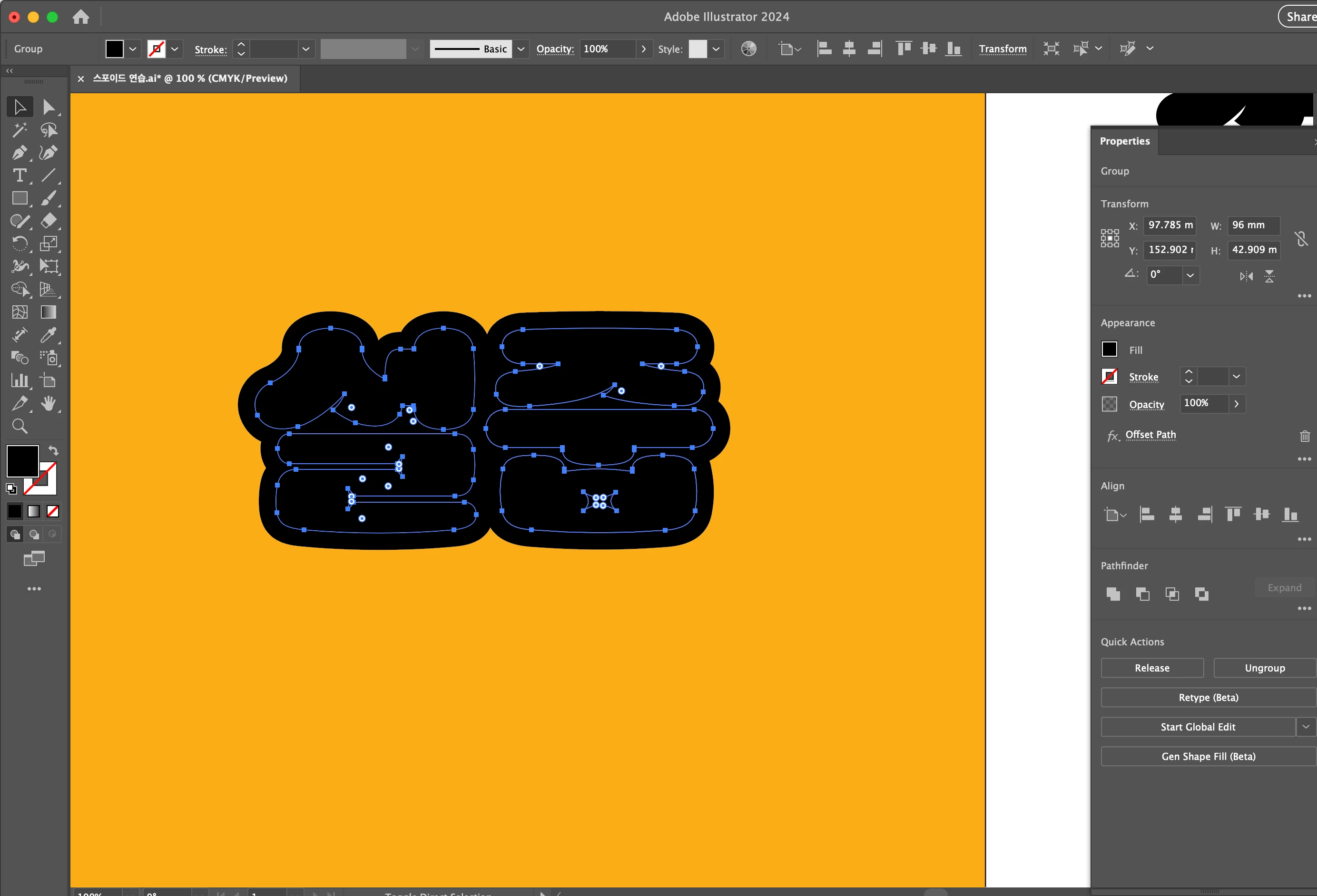

일러스트레이터 offest pash 사용시 아웃라인이 안됩니다..
밑에 캡쳐 이미지를 업로드했습니다.

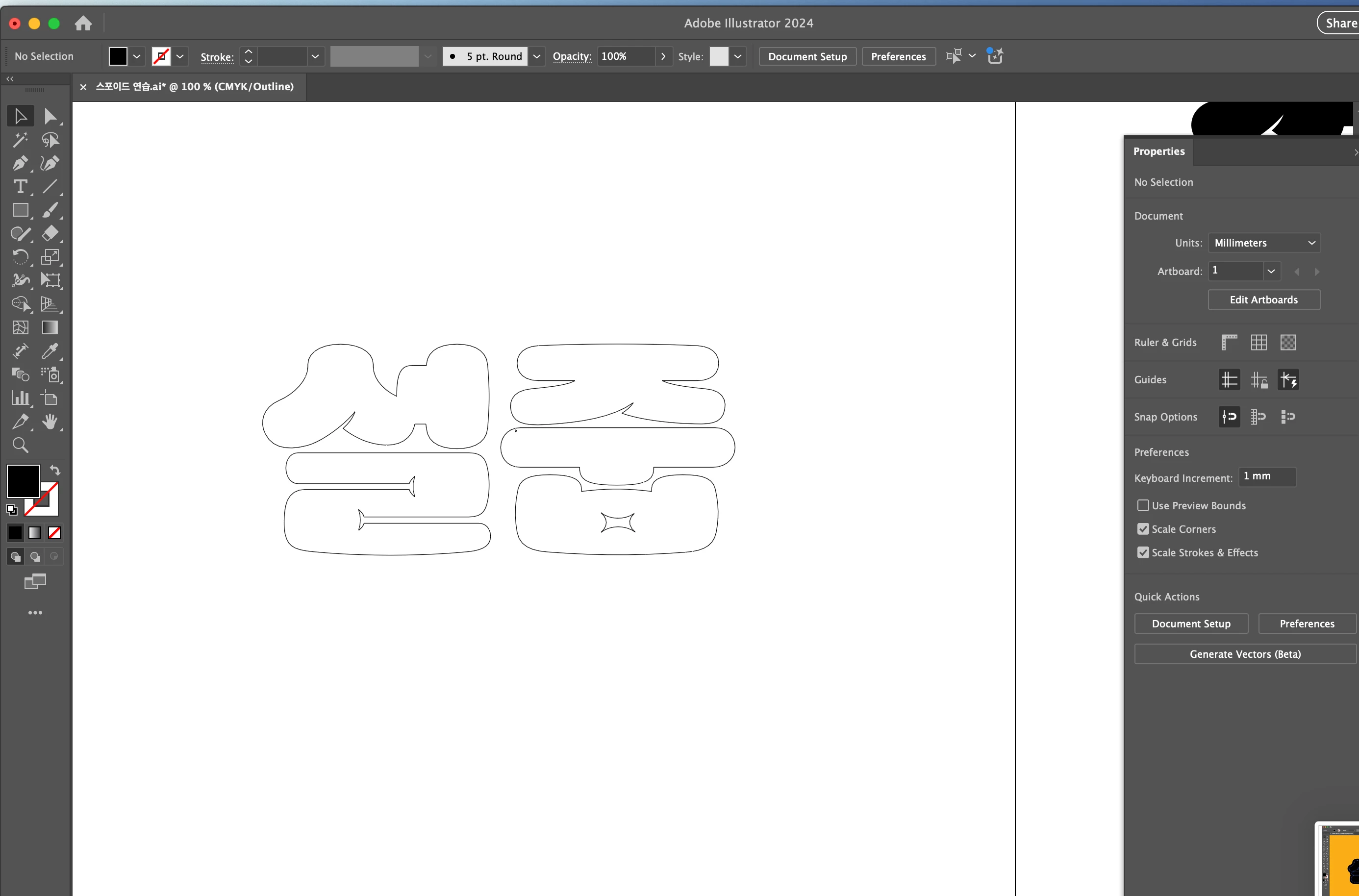

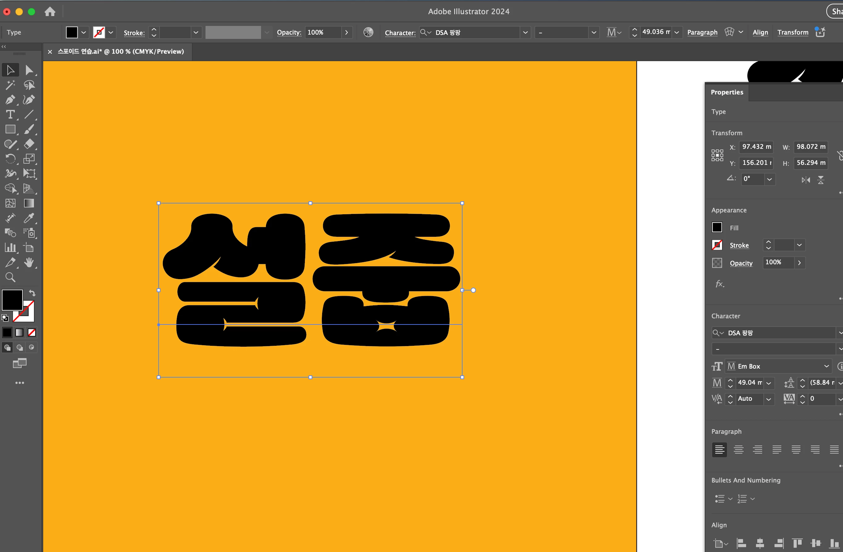

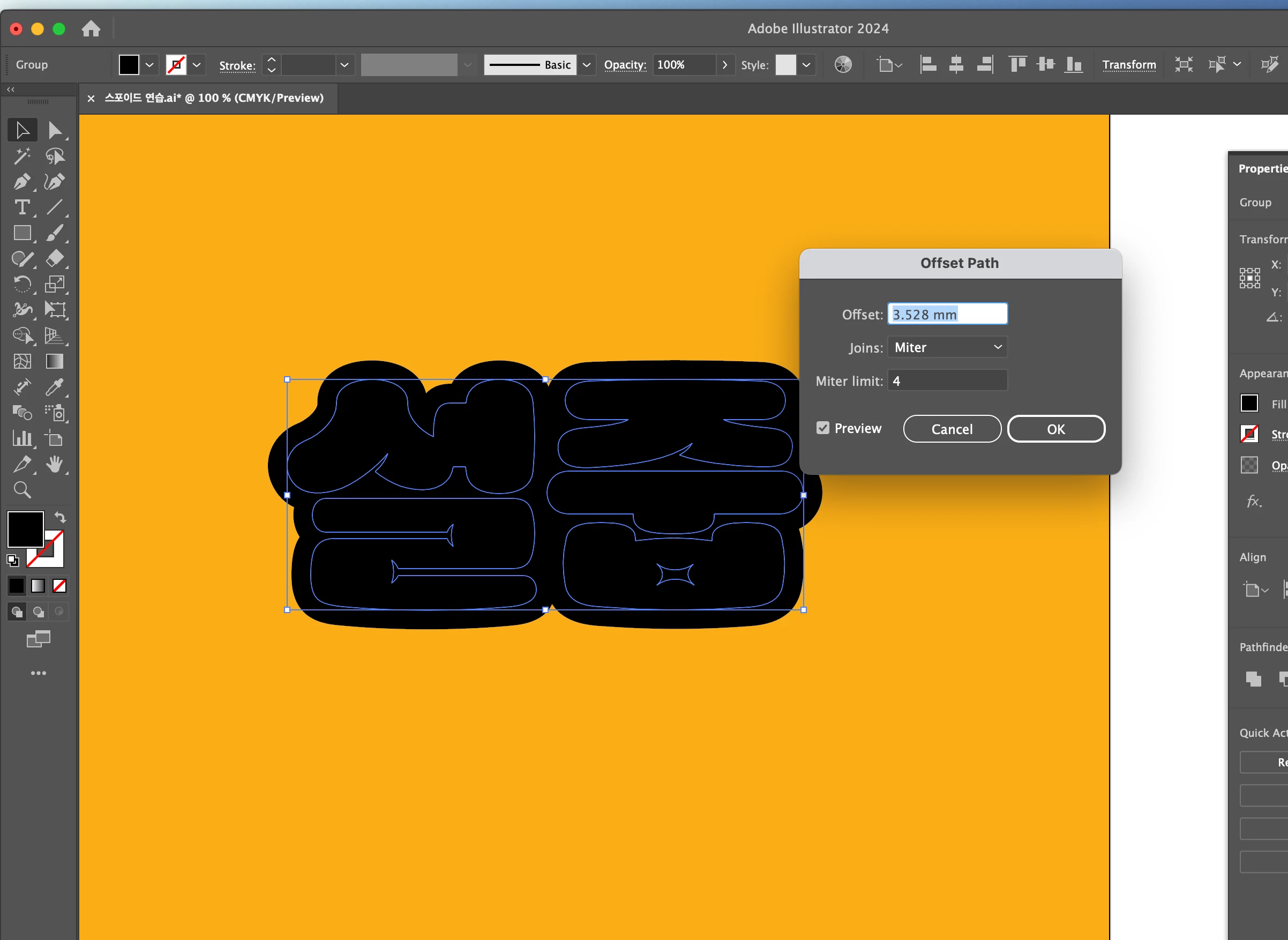

보시면 글자를 쓰고->윤곽선을깬뒤->옵셋효과를 주면 보통 외곽 아웃라인이 생겨야하는데
외곽이 따지지가 않아요.
expand 도 해봤지만 뭔가 체크가 되어있는건지 아웃라인이 되지가 않네요ㅜ

사진의 순서가 반대인 것 같은데 제가 이해하기로 2번 사진처럼 옵셋패스 적용했는데도
옵셋 패스가 안 보이는 문제 맞을까요?

아 사진의 순서가 반대로 올라갔네요ㅜㅜ 맞습니다 옵셋 패스 적용 후에 새로 생긴 패스가 아웃라인이 안되는 현상이 계속되서, 새로 지웠다가 깔아도 봤는데 해결이 안되네요..ㅜ
