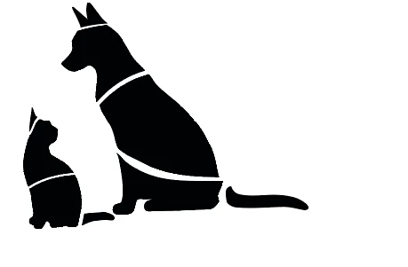

어떤 타이포그래피를 제작하고싶은지 구상을 하고,  그것에 맞는 이미지를 준비합니다.
1. 아래와 같이 간단한 이미지를 준비합니다.
(*Adobe stock 에서 준비한 이미지입니다.)

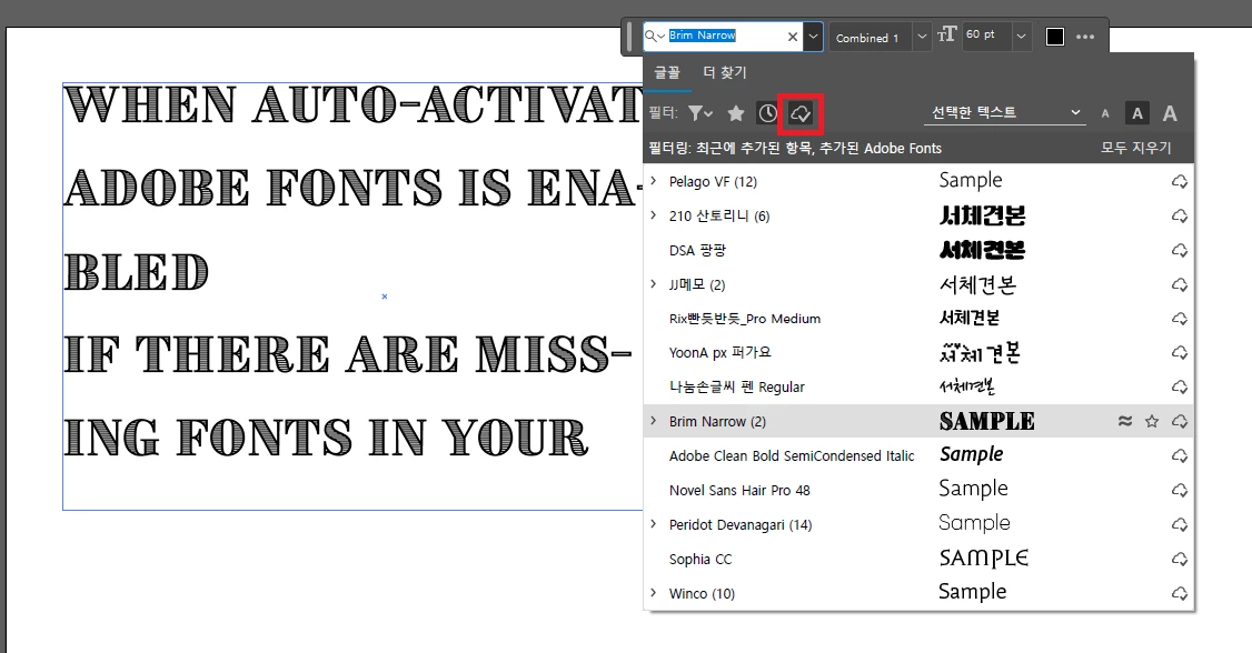

2. 타이포그래피에 들어갈 폰트도 준비합니다. adobe font 사이트에서 추가한 폰트는
이래 하단의 그림처럼 구름 모양을 클릭 > 다운로드한 전체 어도비폰트를 확인할 수 있습니다.
폰트 다운로드 관련하여서는 아래 참조를 통해 확인할 수 있습니다.

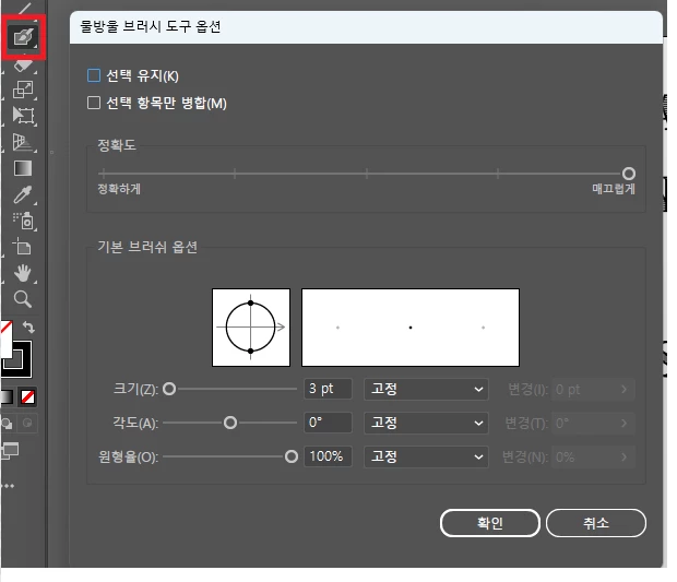

①물방울 브러쉬를 사용하여 구역을 나눠봅니다.
물방울 브러쉬는 일반 브러쉬와 다르게 면이 채워지는 브러쉬입니다, 도구를 사용하면 붓글씨 브러쉬로 칠한 다음 교차하거나 누적 순서가 인접한 같은 색상으로 칠해진 개체와 병합되는 칠 모양으로 브러쉬 칠을 확장할 수 있습니다.
🧡참조 :
물방울 브러쉬 도구 지침
[물방울 브러쉬]
물방울 브러시 도구를 사용하여 채워진 모양 그리기
물방울 브러쉬 도구를 더블클릭하면 아래와 같이 도구 옵션창에서 조절할 수 있습니다.

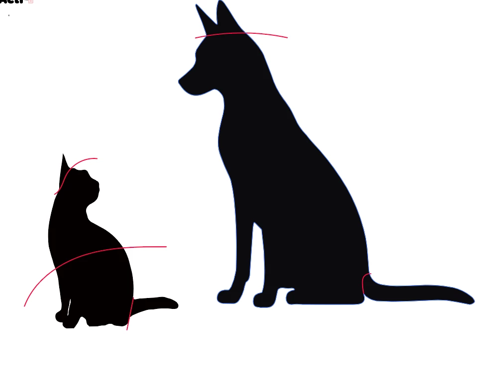

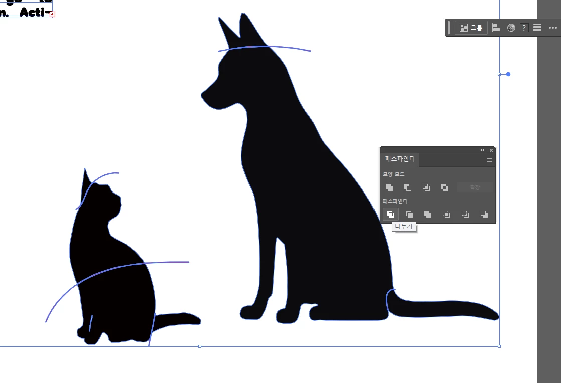

 ㄱ. 구역 잡기
ㄴ. 패쓰 파인더 사용하여 나누기

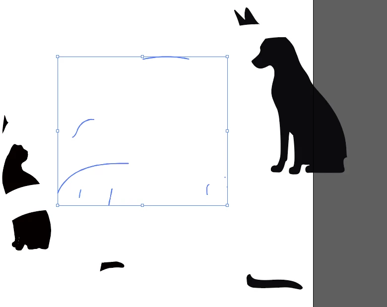

ㄷ. 그룹을 풀고 (ctrl+shfit+g) 나눠진 이미지를 제외한 기타 부분은 삭제

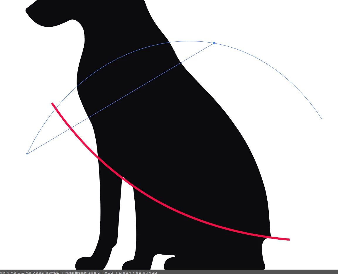

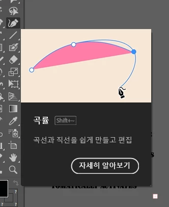

2. 펜툴을 사용하여 구역 잡기
여기서 추가적으로 더 세밀하게 구역이 잡을 필요가 있습니다. 강아지의 다리부분이 아무래도 표현하기
어려울 수 있어보여서 추가로 더 구역을 잡아보겠습니다.
마찬가지로 패스파인더를 사용하여 나눠보겠습니다.

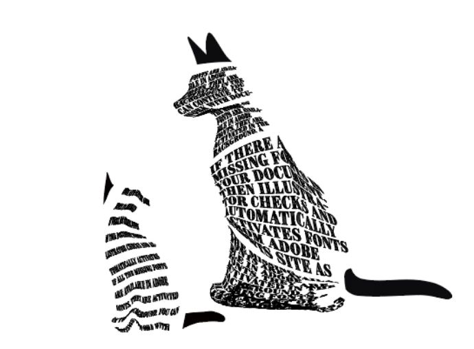

그러면 아래 우측 그림처럼 글자가 적용된 오브젝트를 만들 수 있습니다!
전체적으로 다 적용을 시켜보자면, 아래 그림처럼 나오게 됩니다.
완료되면 매끄럽지 않은 부분들을 다듬어 줍니다.
글자를 수정할 수 있고,  위치를 조정할 수 있습니다.
 조금 더 이쁘게 다듬어주고,

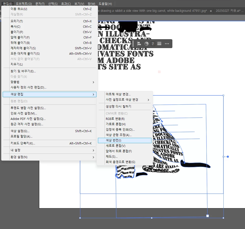

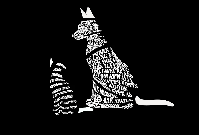

흑백 반전을 원하는경우 흰색의 네모난 오브젝트를 생성후, 전체 오브젝트 선택
편집> 색상 편집> 색상 반전을 하게되면,
아래 그림과 같은 결과물을 얻을 수 있습니다.
