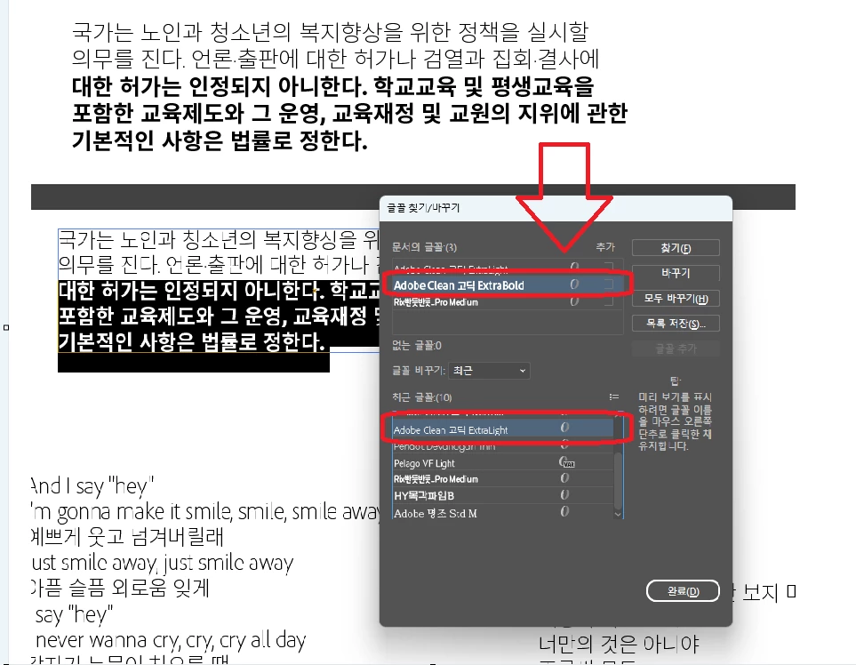

    음 혹시 이렇게 한번 해보시겠어요?  해결법은 아닐수있지만 공유드려요.
     문자 (TYPE) > 글꼴찾기/바꾸기를 눌러주시면
    아래 그림처럼 위에는 문서에 사용된 글꼴이 나오고
    이부분에 글꼴을 선택하면 해당하는 글꼴을 사용한 글 위치로 이동이되어 선택이 됩니다.
    그런다음 아래있는 최근 글꼴중에서 선택을 할 수 있는데 이 작업 하시기전에 바꾸려고하는 글꼴을 한번 사용하고 바꾸는게 좋을 듯합니다 ( 문서가 따로있진않아 최대한 풀어서 써볼께요. )
    그러면 우측에 바꾸기 / 모두 바꾸기>  우측하단에 완료를 누르시면

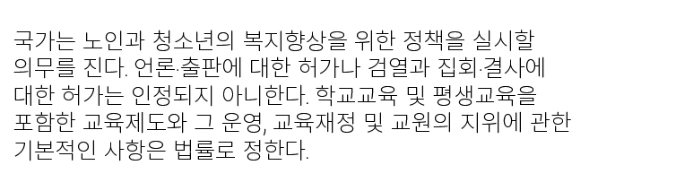

    아래처럼 글꼴이 바뀝니다!

    우와 너무감사드립니다ㅜ 복많이받으세요❤
