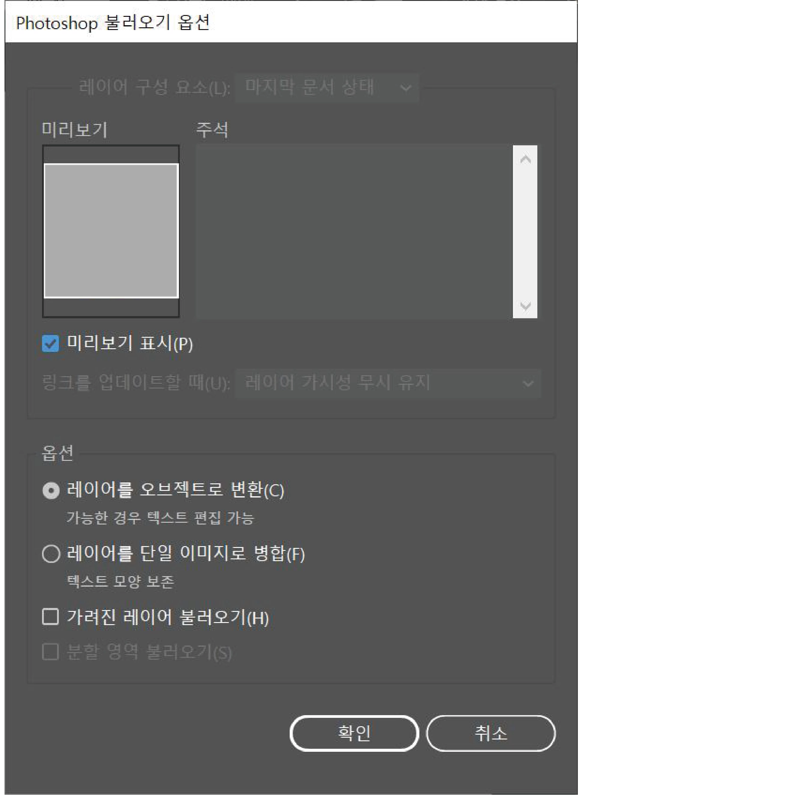

일러스트에서 포토샵파일 이미지 가져올 때 원본크기가 아닌 굉장히 작은 사이즈로 가져와지는데 어떻게 해결해야 하나요?
크기를 키우면서 가져올 때는 사진과 같이 옵션 팝업이 뜨고, 확인을 눌러도 불러와지지 않습니다.

폴렌31_2작성자
March 6, 2024
말씀해주신 방법으로 사용하고 있었는데 어느 순간부터 작아져서 나옵니다..
대지크기와 원본파일 크기를 동일하게 설정하고 가져와도 작아진채로 불러와집니다.
원본이 3000픽셀이면 불러와지는 크기는 450픽셀 정도로 나옵니다.
