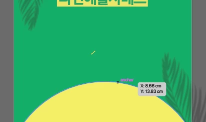

파일을 열지않고 미리보기시에는 이미지 파일이 보입니다(1번 첨부)

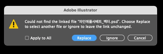

1. 파일을 열면
could not find the linked file. choose replace to select another file or lgnore to leave the link unchanged
이런 문구와 함께
replace 버튼과 lgnore 버튼이 있는데
lognore 버튼으로 누르면 (2번첨부)첨부와 같이 이미지가 유실되어 보입니다

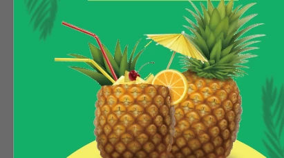

replace 버튼을 계속 누르면(3번첨부)와 같이 이미지가 보입니다

    보통 원본 파일의 이름이나 경로가 변경 되면 해당 메세지가 나오게 되지만,
    replace 선택시 정상적으로 나오신다면 해당 파일을 불러오는 과정에 제대로 인식이 안되고 계시는 상황 이신것 같습니다.
    이 경우 원본 파일이 저장된 경로가 외장 하드나 네트워크 드라이브 등 외부 경로라면, 로컬 드라이브로 옴겨서 연결 시에도 오류가 발생 하는지 확인해 보시는게 좋아 보입니다.

    링크된 이미지 파일을 찾을 수 없어서 그 파일을 무시 (ignore) 하거나 이미지 연결을 다시 (replace) 해달라는 문구 입니다.
    링크된 파일이 존재하지만 에러 메세지가 뜨는거라면 이미지 파일 이름을 영문으로 한번 해보시면 좋을 거 같습니다.
