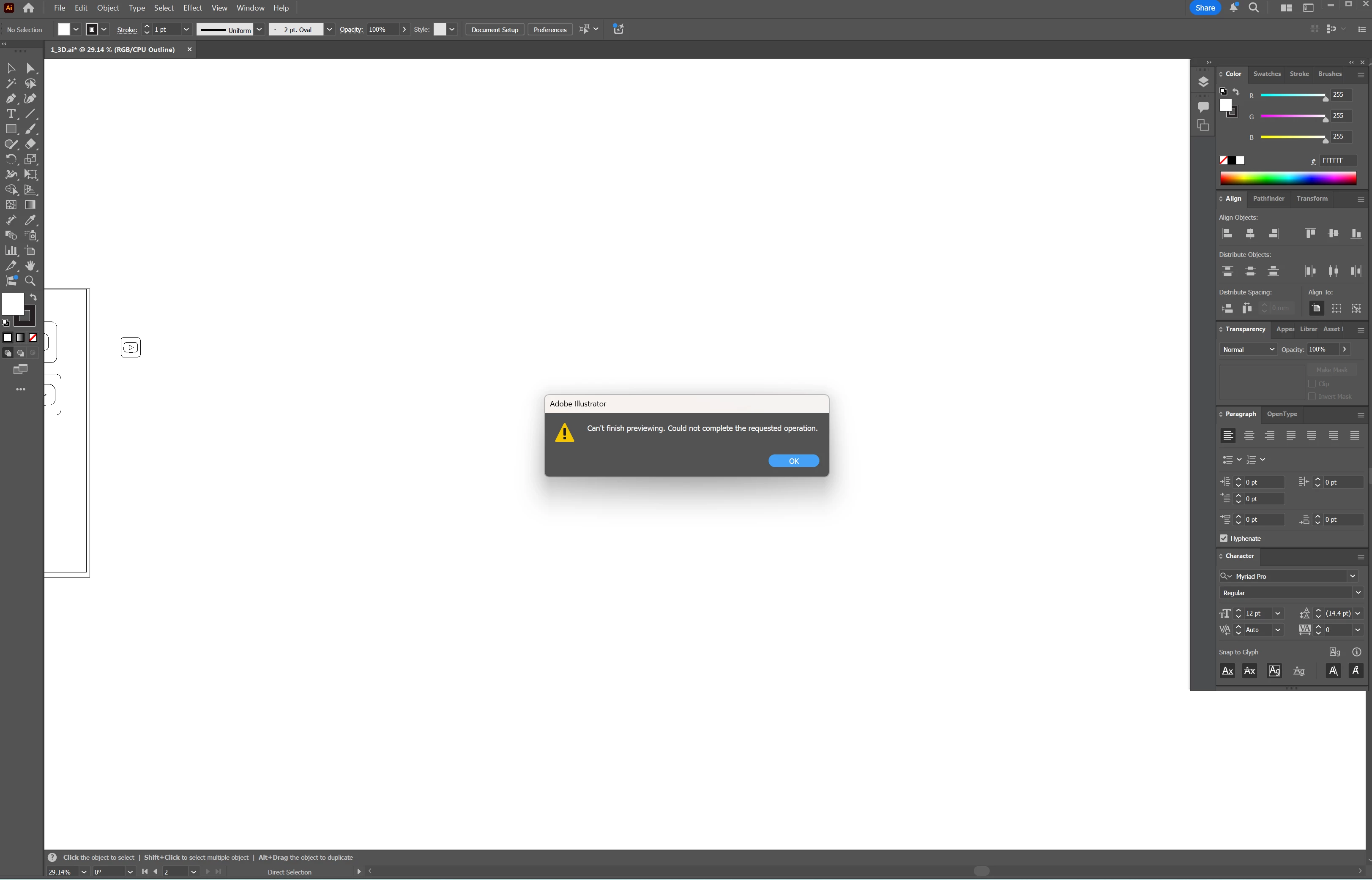

이전에 한글 버전의 툴로 쓰다가 영문버전이 필요해져 언어 변경 후 깔아서 사용하려고 했는데 문제가 발생했습니다.

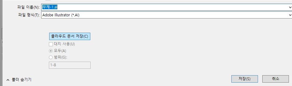

우선 저장할 때 파일명 설정이 안되며, ai 파일을 다운받아 따로 불러오면 ctrl+Y 하면 보이는 패스 툴만 보이는 상태로 열리게 되는 경우가 있습니다.
또, 아트보드 일부만 저장하려고 Ctrl+Alt+Shift를 하면 아예 충돌이 일어난다며 저장 창 자체가 뜨질 않습니다.
여기저기 찾아보니 비슷한 상황들이 있으셨던 분들이 있으셔서 클리너로 싹 다 정리 후 재부팅 한 다음 재 설치를 하고 다시 시도해봐도 달라진 점 없이 계속해서 오류와 충돌이 발생합니다.
당장 사용을 해야하는 입장이라 이런 경우에는 어떻게 해결할 수 있는지 알고싶습니다.
*혹시 몰라 우선 캡쳐한 일러스트 창 이미지도 첨부 하겠습니다.

1번의 경우 다른이름으로 저장을 하시는데 파일 명 설정이 안되는게 맞나요?
그렇다면 클라우드 문서 저장으로 눌러서 저장하셨을때는 파일 이름을 수정하여 저장이 되나요?
> 이게 가능하다면, 내 컴퓨터로 저장시 다른 확장자로 변경하거나 c 드라이브에 위치한 로컬쪽으로 (ex, 바탕화면)
으로 저장하였을때 가능한지의 상황을 알 수 있을까요?
- 특정 상황에 발생되는 이슈인지 구분하기 위함입니다.
>그래서 만약 특정상황에발생이 되는경우라면,  저장을 어떻게 진행하는지와 저장하시는 위치를 보이게 한번 캡쳐주시면 좋을 것 같아요.

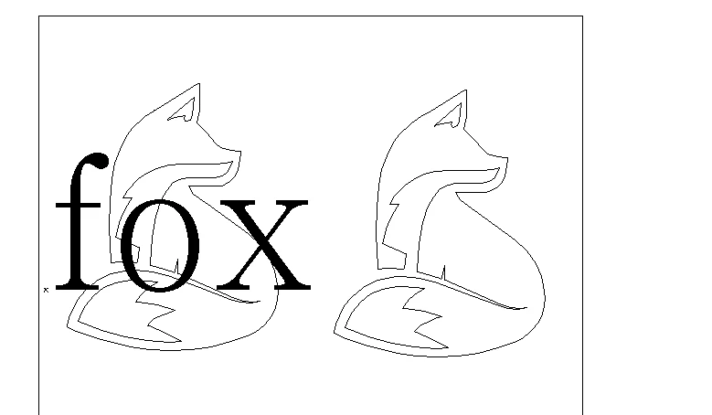

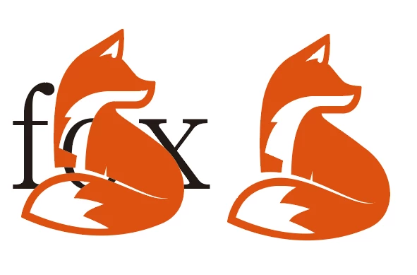

2.  ctrl + y 의 경우 문서의 윤곽선과 GPU 미리보기 간 전환이 가능한 단축키 입니다
아래 그림을 불러오고
Ctrl + y 를 하게 되는 경우
이렇게 패스처럼 보여지는게 맞습니다.
아니면 이 상태에서 다시 ctrl +y 를 누르셨을때 다시 되돌아가지 않아서 말씀주신 걸까요?

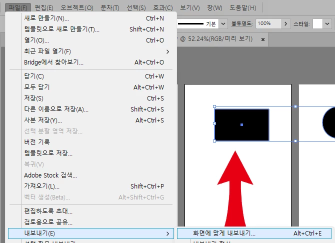

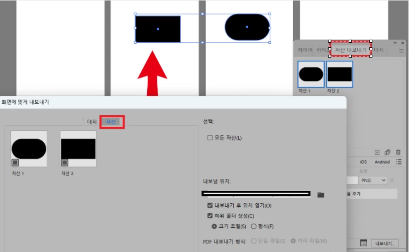

아니면 아트보드 안의 특정 개체만의 저장을 뜻하는 것인가요?
그렇다면 화면에 맞게 내보내기 에서  " 자산 " 을 선택, 원하는 개체를 자산 내보내기에 드래그앤 드롭하여
내보내기를 진행 할 수 있습니다.

+ 추가적으로 오류문구창이 뜨신다면 해당 문구창을 캡쳐 및 사용자분이 생각하신 것과 다른 부분이 있다면 어떤작업을 하려고 하시는 건지 추가 설명을 해주신다면 도움이 될 것 같습니다!
아래 그림을 불러오고
Ctrl + y 를 하게 되는 경우
내보내기를 진행 할 수 있습니다.
