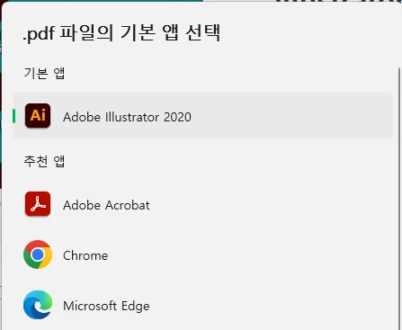

작업상 이유로 일러스트를 2020버전과 2025버전 둘 다 사용중인데,  ai 파일은 두 가지 버전 중 제가 원하는 버전으로 기본 연결 프로그램 설정이 가능하지만 PDF 파일 같은 경우는 2020버전으로만 기본 연결이 됩니다. 탐색기/프로그램 속성/윈도우 설정 모든 부분에서 연결 프로그램을 2025버전으로 바꿔보았지만 첨부 사진과 같이 2020버전만 남고 2025버전은 아예 연결프로그램 목록에 추가도 되지 않습니다. 이유가 뭔가요?

    특정 확장자를 어떠한 연결 프로그램으로 인식하는 영역은 오롯이 Adobe 프로그램 군만의 문제 현상이 아니다보니 확답 드릴 순 없으나, 보고 계신 [ .PDF 파일의 기본 앱 선택 ] 화면이나 PDF 파일을 우클릭 해서 [ 연결 프로그램 ] > [ 다른 앱 선택 ] 을 시도했을 때 노출되는 [ 이 .PDF 파일을 열 앱 선택 ] 화면의 하단에는 [ PC에서 앱 선택 ] 항목이 노출될 것입니다.
    여기서 일러스트레이터 2025 버전의 실제 경로를 지정해 PDF 확장자 파일의 연결 프로그램으로 등록 시도해 보는 게 좋을 듯한데요. 경로는 다음과 같습니다.
    C:\Program Files\Adobe\Adobe Illustrator 2025\Support Files\Contents\Windows
    한 번 이 경로에서 Illustrator.exe 파일을 등록 시도해보시겠어요?
