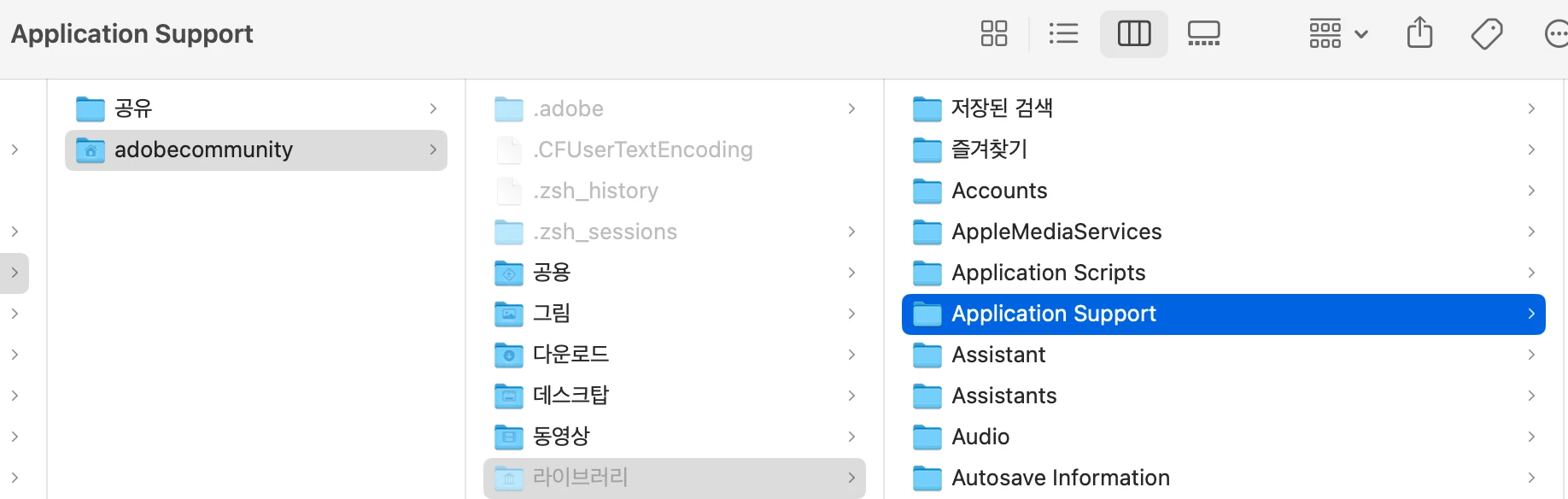

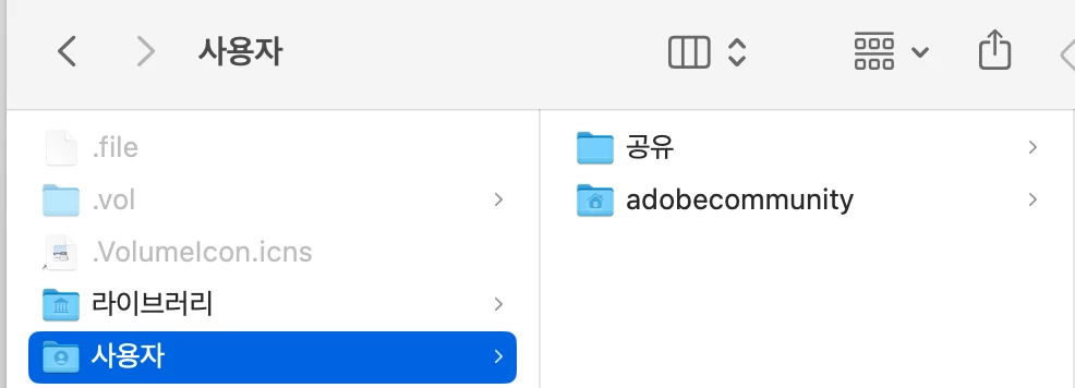

MacHD에서 라이브러리로 들어가는 경로 과정에서 사용자명이 많을경우 잘못된 경로를 통하면 보이지 않는경우도 있습니다.
해당 MacHD에서 사용자로 이동후 사용자 이름(사용자의 이름은 설정하신 이름에 따라 다르실수 있습니다.)
이번 이미지 같은경우는 사용자 이름이 Adobecommunity입니다.

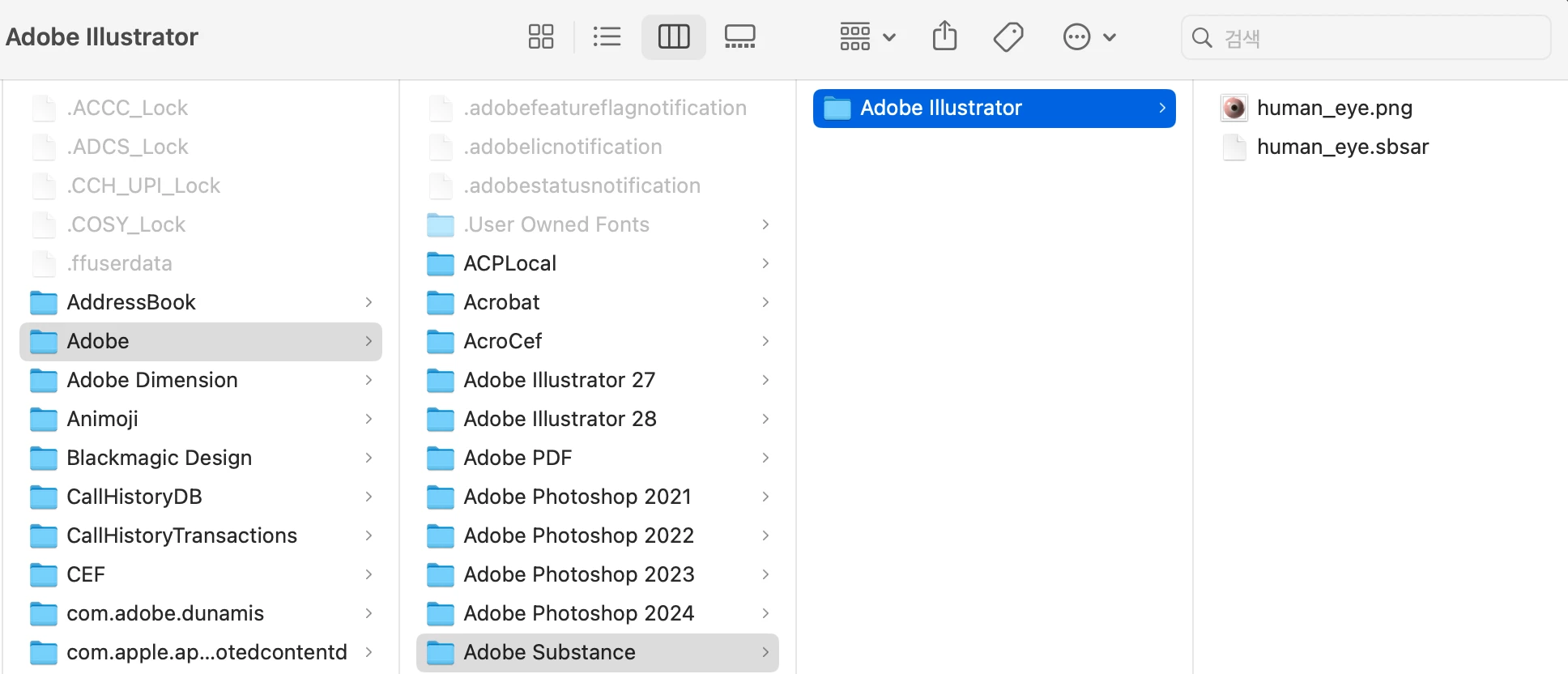

이후에 숨겨진 폴더 단축키를 눌러주시면 라이브러리 폴더가 흐릿하게 보이실것입니다.
해당 라이브러리 폴더에서 Application support 로 이동해 주시고
이후에 Adobe > Adobe substance > Adobe Illustrator 경로로 이동하시면 재질 파일 확인이 가능하십니다.
만약 해당 사용자 이름 폴더가 여러개가 있으시다면 경로는 모두 같은 경로이므로 숨겨진 라이브러리를 열어 경로 를 통해 확인을 한번 부탁드리겠습니다.
