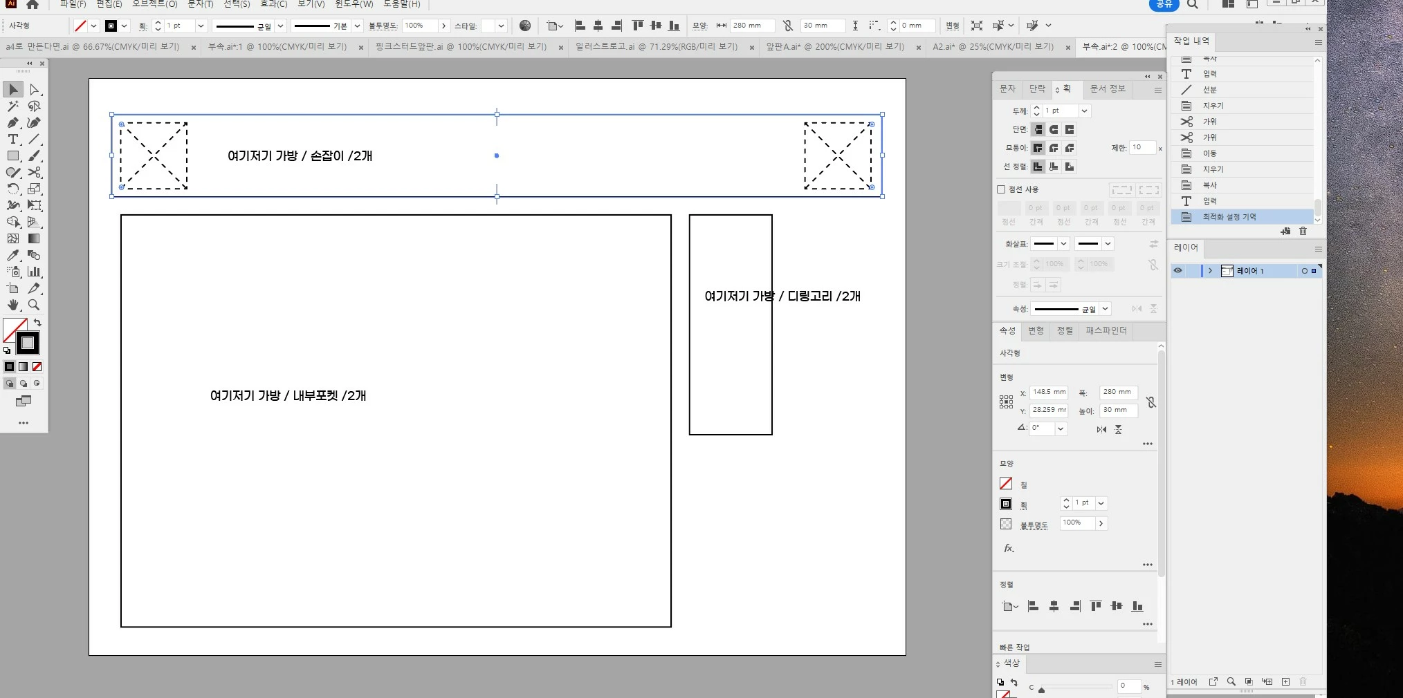

저는 일러스트로 도면을 그립니다.  일러스트는 왕초보이구요.
문제1.
일러스트에서 그리고, 일러스트 프로그램에서 출력하면 정확하게 제 사이즈로 나옵니다.
문제는,, jpg로 저장한뒤 컴퓨터에 저장된 jpg 파일을 출력하면 원래 사이즈보다 1mm~ 5mm 작게 인쇄돼서 나옵니다.
즉, 컴에 저장한뒤 인쇄하면, 정사이즈보다 살짝 작게 인쇄됩니다.
왜 그럴까요?
어떻게 저장하든 무조건 컴에 들어간후 출력하면 살짝 작아집니다
(포토샵으로 만든 패턴은 작아지지 않아요)
참고로 일러스트에서 그릴때 아트보드지 크기는 A4 크기이고, 그대로 저장하고
A4용지로 인쇄합니다.
이것저것 다 눌러봤지만.... 해결이 안됩니다.
도련포함 으로 해도, 도련포함 하지 않아도 다같이 약간 작게 나옵니다.
어떻게해야 제가 설정한 크기 그대로 JPG파일이 저장되고 출력될가요??
