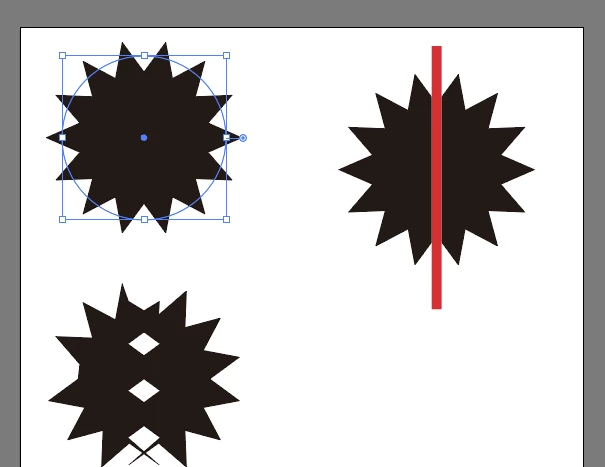

지그재그 기능
지그재그 효과를 적용시킨 원을 반으로 잘라 사용하고 싶은데, 패스파인더를 사용하여 자른 면에도 지그재그 효과가 적용되어 평행한 면을 사용할 수가 없습니다.
외에도 클리핑 마스크를 적용시키면 지그재그 효과가 해제된 채로 적용되고, 이 상태에서 지그재그 효과를 다시 적용시키면 원이 아닌 클리핑마스크가 적용된 사각형에도 지그재그가 적용되는데 이유를 도저히 모르겠습니다..

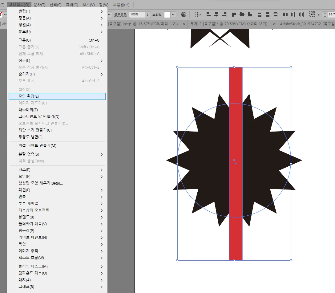

    자, 조금 어려운 말일 수 있는데 패스파인더를 예시로 설명 드릴께요.
    패스파인더는 효과 적용 전의 경로를 기준으로 동작합니다. 즉, 효과가 적용된 상태에서는 그 효과가 패스파인더 작업에 영향을 미치지 않습니다.
    > 따라서 원 모양에 효과를 적용한 후 확장을 통해 그 값을 고정 시킵니다. (이미지화처럼요,선을 면으로 만들어 준다라는 표현이 많죠)

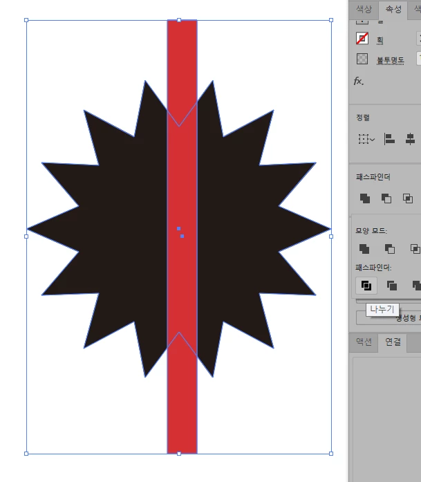

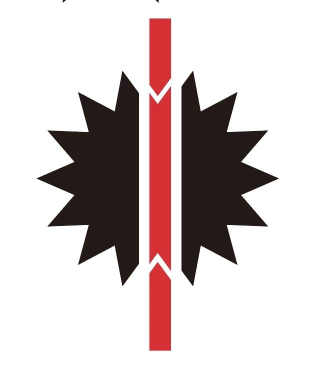

    - 사용자분의 상황 :
    -  저라면 이렇게 할 것 같네요.
    (선은 패스가 아닌 도형으로 진행합니다, 패스로 하셔도 가능하지만 가독성을 위해 두 오브젝트를 모양으로 진행할께요)
    1. 원하는 오브젝트를 확장 및 겹쳐지는 부분 확인
    2 .모양 확장후 패스파인더 적용 > 패스파인더 적용후에는 그룹화가 되어있음
    3. 그룹화를 풀고 (Ctrl+ shift +g) > 원하는 모양 살리기
     * 패스로 하게 된다면 아래 그림처럼 선 없이, 두개의 오브젝트가 나오게 분리할 수 있습니다*
    - 사용자분의 상황 :
    -  저라면 이렇게 할 것 같네요.
