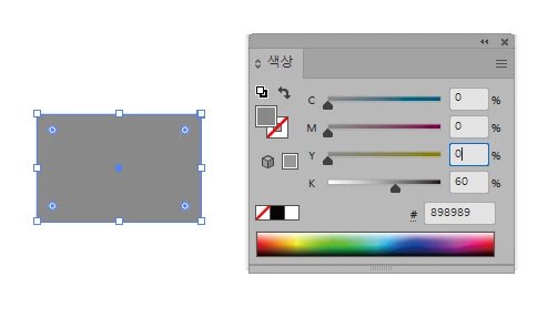

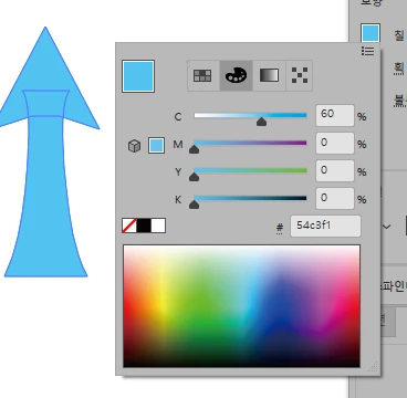

같은 컬러를 클릭했을때, 컬러피커와 컬러패널 cmyk값이 차이가 있습니다.
컬러피커를 이용해 제가 설정한 값은 cmyk=60인데,
컬러패널에는 c=52.29 m=42.66 y=40.87 k=6.26로 나옵니다.
왜 다른지 궁금하네요.
이미지 첨부합니다.

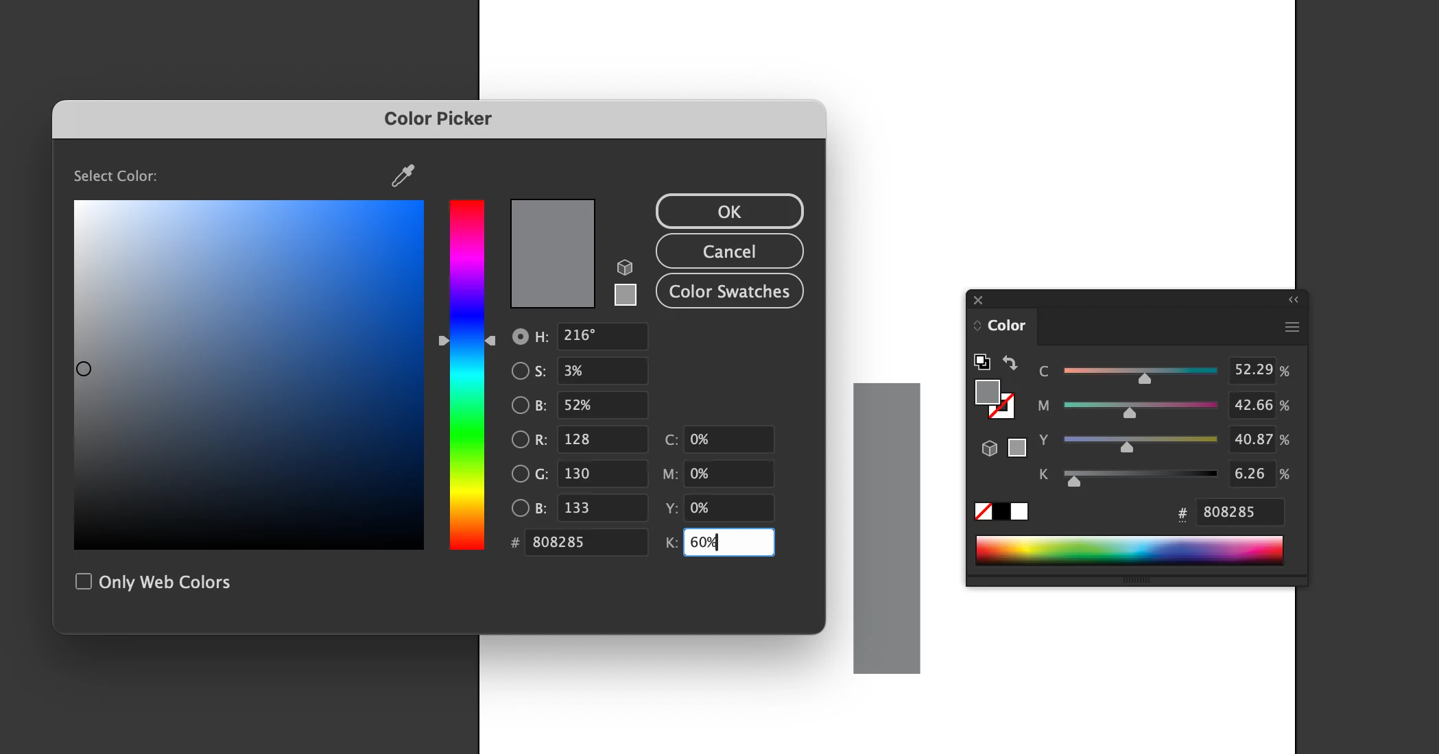

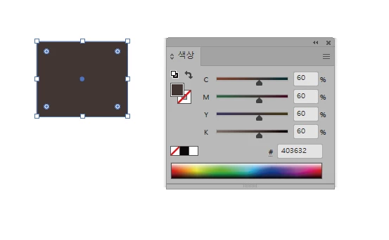

    우선,같은 개체를 선택하였을때 컬러 피커의 값고  컬러 패널의 값은 동일하게 나옵니다.
    두개의 네모난 개체를 통해 진행하였습니다.

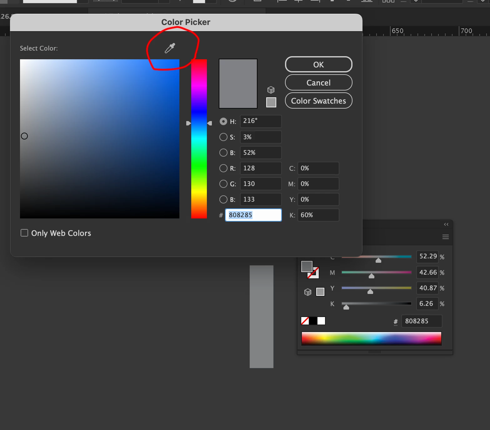

    - 하여 한번 제가 게시한 사진처럼 개체 선택한 부분이 보이게 하여 컬러 피커를하신 스크린샷을 첨부주실 수 있을 까요?
    어떤상황인지 추가적인 프로빙이 필요해 보입니다.
    그리고사용자분이 말하신 CMYK 60 이라는게
    C > Cyan색상이 60% 으로 설정하셨다는것인지
    C/ M/Y/K 의 전체 색상을 60 으로 설정하려고 하는것인지
    아니면 사용자분이 게시한 사진처럼 k 값만을 60으로 설정하려고 하시는지도 같이 설명해주시면 도움이 될 것 같습니다.

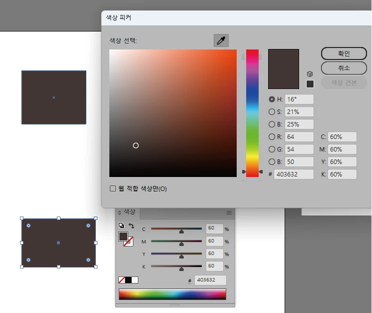

    안녕하세요, 답변 감사합니다.
    먼저, 설정하려던 값은 K=60이 맞습니다.
    게시하신 부분 해봤는데, 그대로 따라하니 동일한 값이 나오네요

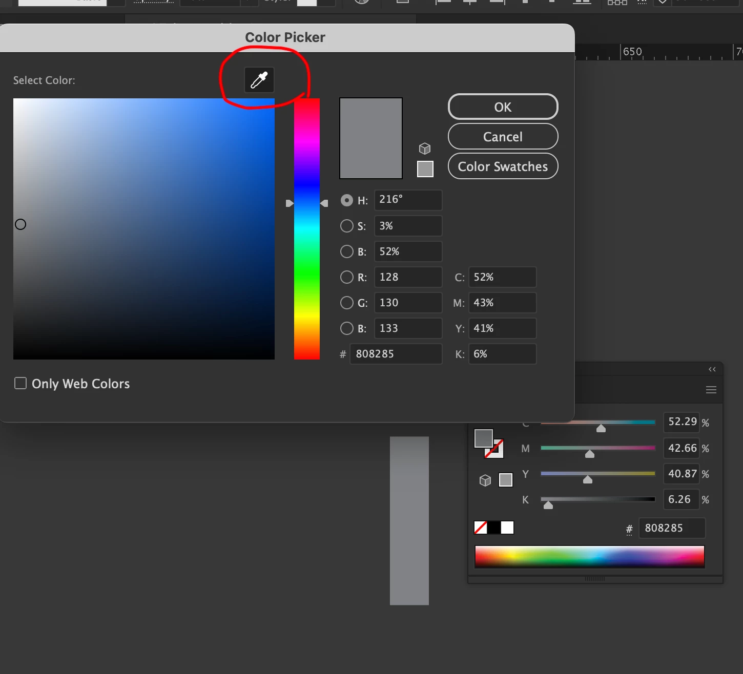

    개체를 만들고 컬러피커를 선택했을때 나오는 값과,
    컬러피커 안에 피커(올려주신 부분)를 선택했을때의 값이 다르다는걸 오늘 알았네요ㅠ
