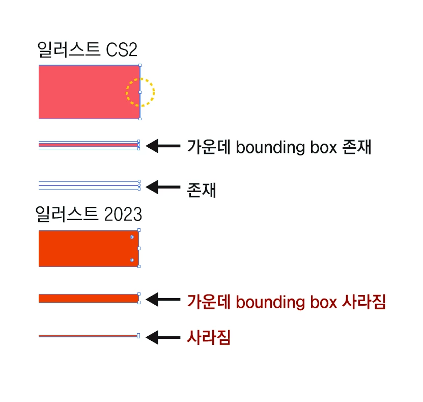

크기 조정 bounding box 가운데가 사라지는 현상
일러스트레이터 최신버전으로 가면서 오브젝트를 작게 줄이면 크기 조정툴인 bounding box 가운데 상자가 사라져 많이 불편합니다
예전처럼 다시 살릴수는 없는지 궁금합니다  오브젝트 사이즈 조정하려면 확대하거나 direct selection으로 잡아 조정해야합니다
저렇게 좋은 기능을 왜 없앴는지 모르겠네요

주변 지인이 팁을 알려왔습니다
object를 select 후 bounding box가 생성되면 커서로 네모 부분을 한번더 클릭하면 가운데 네모상자가 떠 길이 사이즈를 조정할 수 있습니다
여러분들도 해보세요~~^^

April 20, 2023
안녕하세요, 일러스트레이터 사용에 대한 피드백을 남겨 주셔서 감사합니다.
아래 페이지는 일러스트레이터 개발팀에서 업데이트를 위해 사용자 의견을 수집하고 있는 사이트에 말씀하신 문제를 다른 유저가 이미 포스팅한 게시글입니다.
 https://illustrator.uservoice.com/forums/601447-illustrator-desktop-bugs/suggestions/36014584-the-bounding-box-for-lines-and-narrow-objects-does?page=1&per_page=20
공감을 눌러 주시고, 댓글을 달아 개발팀에게 의견을 전달하실 수 있습니다. (한글로 작성하셔도 상관 없습니다.)
