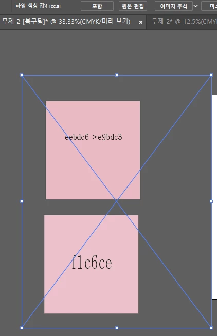

파일 1에 있는 eebdc6 색상을 다른 파일로 가져오면 f1c6ce로 바뀌어 표현됩니다
둘 다 cmyk모드 이구요 다른 색상 설정은 전혀 건드리지 않았습니다

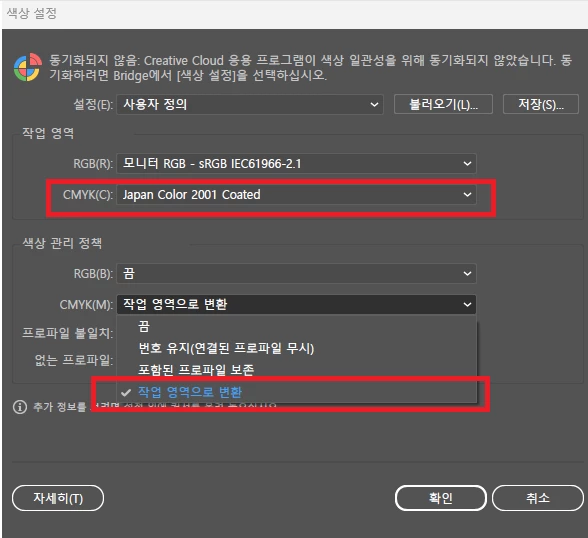

    1. 편집 > 색상 설정을 확인합니다.
    •  기존 파일 1의 문서에서 cymk 에서 보여지는 설정값과, 파일 2 에서 보여지는 설정값이 같은지 확인
    •  색상관리 정책에서 작업 영역으로 변환이 설정되었는지 확인해주세요.

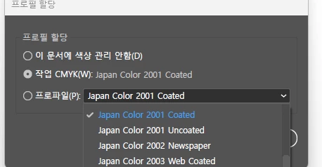

    2. 편집 > 프로필 할당을 들어가셨을때에도 각각의 문서가 동일하게 설정 되어있는지 확인해주세요.

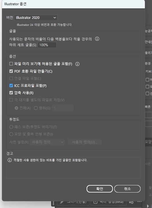

    3.저장하실때 icc 프로파일을 포함하여 저장하여주세요.

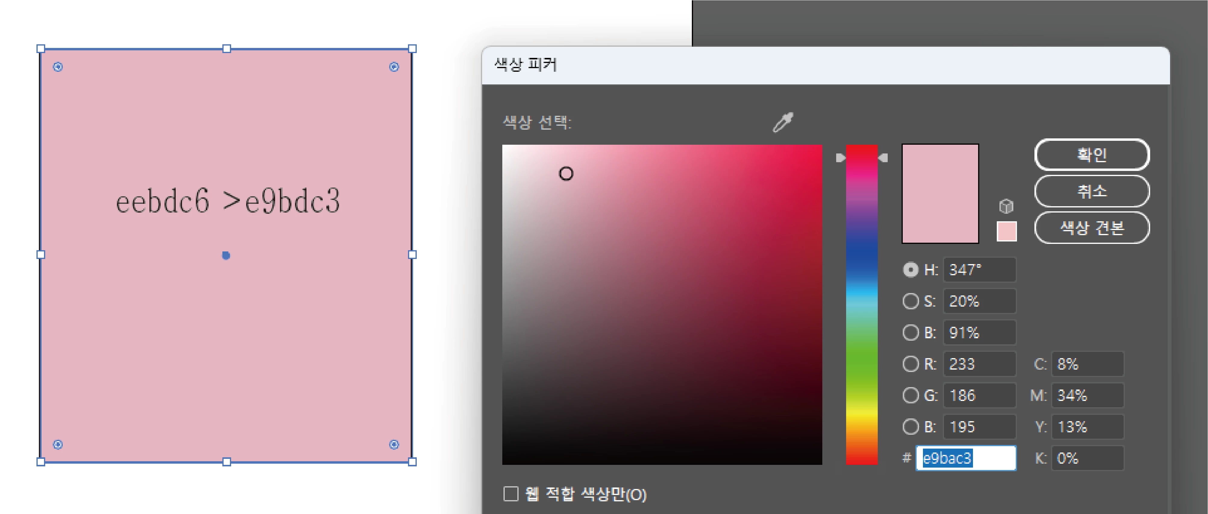

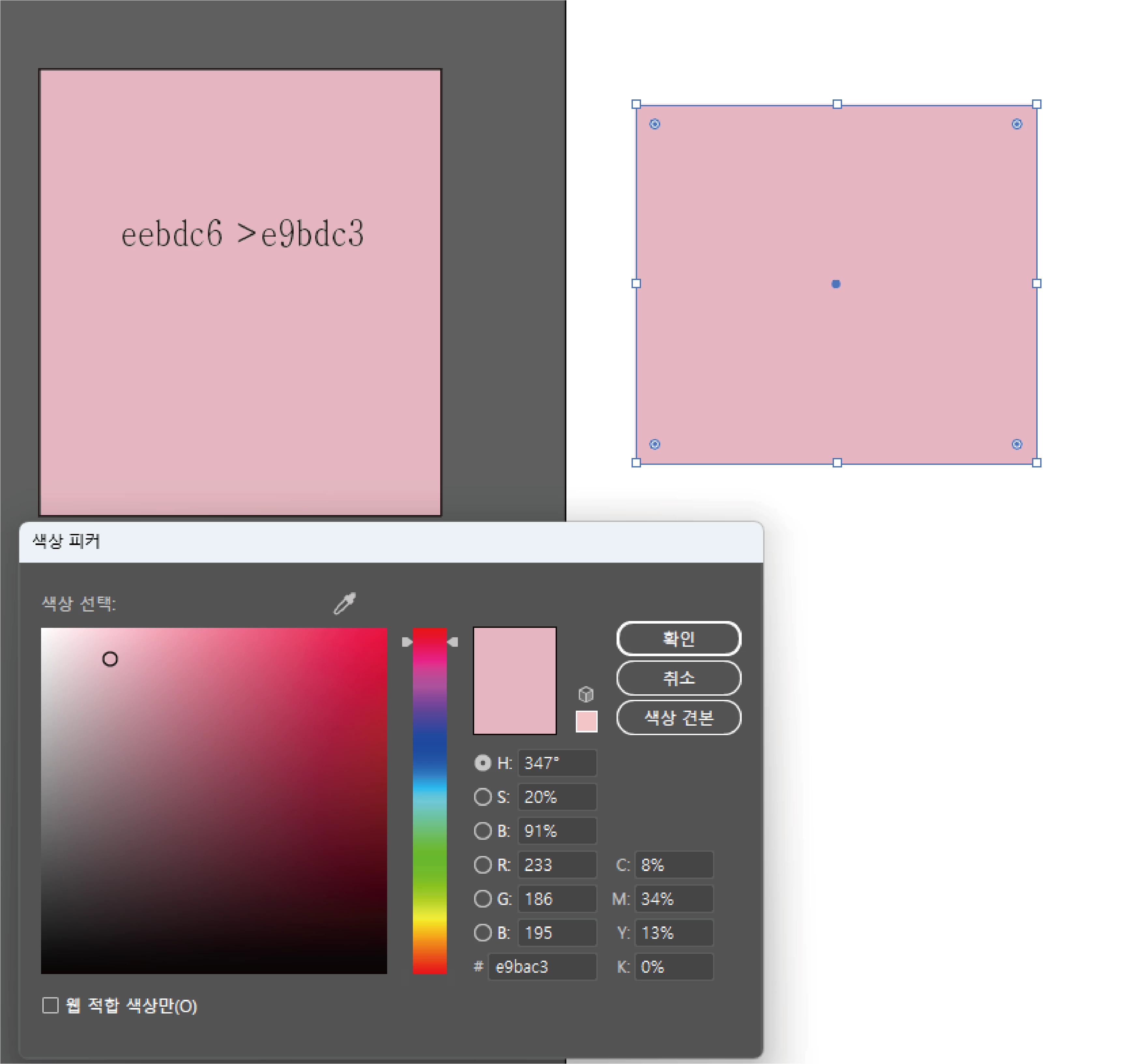

    이러한설정에서  시도해보았을때, eebdc6 의 색상이라고 말씀하셨는데 적용시 일러스트에서 e9bdc3 이렇게 보이네요.  따라서 ,  e9bdc3 의 값이 다른 파일로 가져왔을때 동일하게 보이는지 확인을 해보자면,
    위 문서를 저장후 다른 문서에서 가져오기하면, 임베드가 필요하죠 > 임베드 후에,
    가져온 색상확인하면
    오브젝트를 만들어서 확인해도 이전 파일에서 보았던 색상값과 동일하게 나오는 것을 확인할 수 있습니다.
    가져온 색상확인하면
