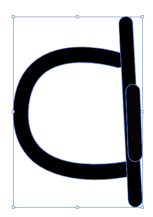

펜 툴로 그린 선을 면으으로 바꿨고, 패스파인더에서 병합을 눌러서 연결하고 싶은데요.

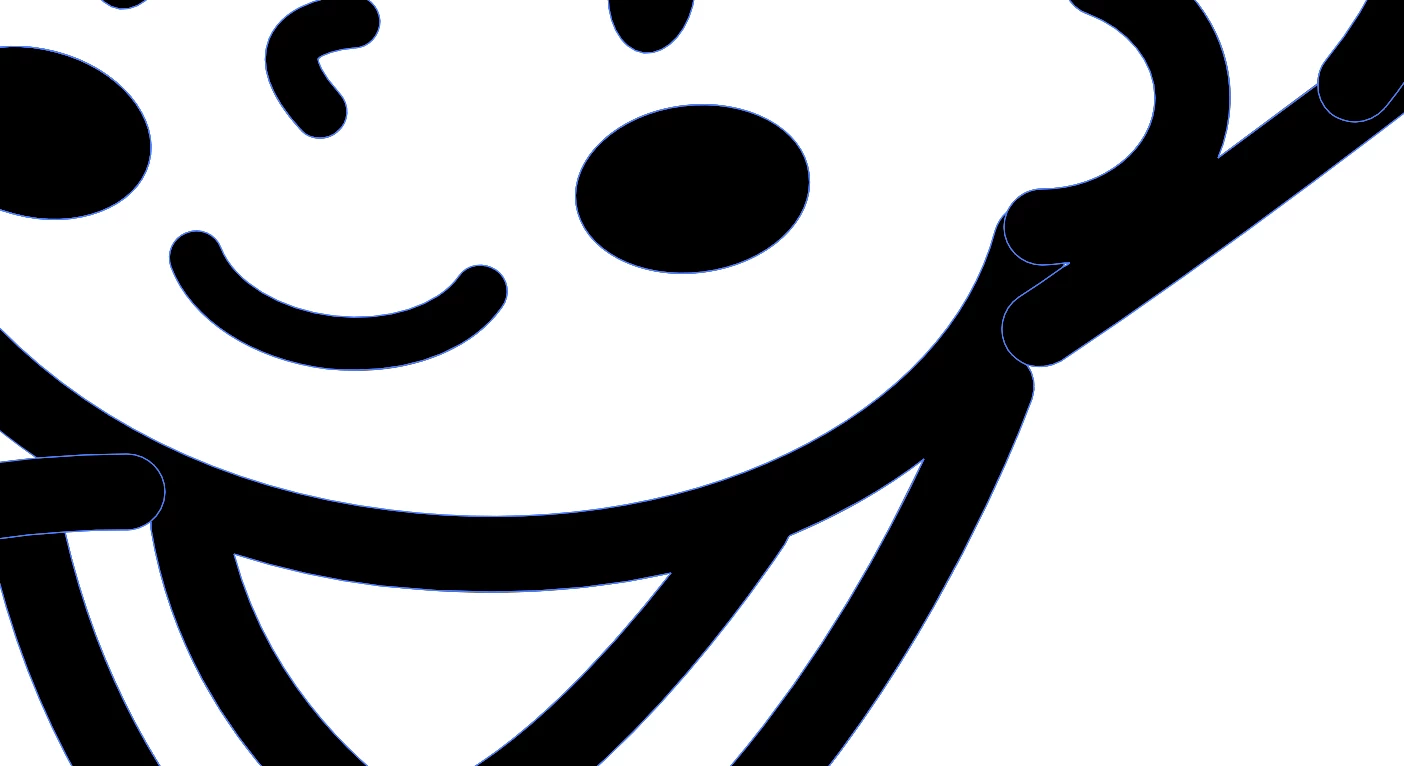

사진과 같이  일부 연결 부분이 이렇게 합쳐지지 않고 분리되어 있습니다.
해결 방법 있을까요?

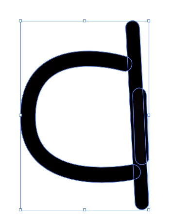

펜 툴로 그린 선을 한 번에 그린 게 아니라 여러 선을 덧대듯 별개의 오브젝트로 나눠 그리셨을까요?
말씀해주신 병합 기능이란,  아마도 이 기능을 말씀해 주신 듯한데요.
이 기능은 가려져 있는 칠해진 오브젝트의 부분을 제거하는 기능입니다.
또한 모든 획을 제거하고 같은 색상으로 채워진 인접하거나 겹쳐진 오브젝트를 병합합니다.
예를 들어 동일한 모양의 이어지지 않은 별도의 오브젝트가 겹쳐있을 때, 병합을 진행하면 다음과 같은 모양이 적용됩니다.
겹쳐지는 구간이 제거되긴 하나, 오브젝트 자체가 연결이 된다기보단 각각의 모양이 나눠져 있습니다.

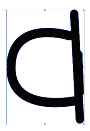

다시 되돌아가서 [ 모양 모드 : 합치기 ]  를 하면 다음과 같습니다.
겹쳐지는 부분과 별도로 분리되어 있던 오브젝트가 모두 하나로 합쳐집니다.
혹시 이 기능이 필요한 게 맞으실까요?
