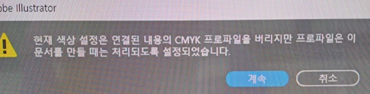

'현재 색상 설정은 연결된 내용의 CMYK 프로파일을 버리지만 프로파일은 이 문서를 만들 때는 처리되도록 설정되었습니다'
업체 특정 파일을 열때마다 아래와 같은 문구가 뜨는데 이유가 뭘까요??
컬러 세팅값도 동일한데 왜 뜨는지 모르겠습니다. 해결방법이 있을까요?

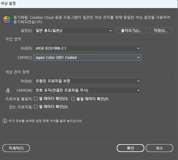

파일을 주는 업체의 일러스트와 받아서 열어보는 일러스트 파일의 버전이 같은 버전 이실까요?
우선 CMYK 셋팅의 이미지를 함께 보여주시면 더 좋을거 같습니다.
컨트롤 + 쉬프트 + K를 눌러주시고 보통 업체에서 파일을 받아 작업시 해당 작업영역의 색상과
하단의 색상관리 정책을 맞춰주는 편입니다.
색 작업영역이 일치하다면 해당 옵션을 드롭다운 하여 한번 작업영역으로 변환으로 설정하고 불러와 보세요

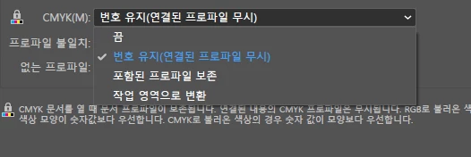

포함된 프로필 유지
파일을 열 때 포함된 색상 프로필을 항상 유지합니다.
이 옵션을 사용하면 색상을 일관되게 관리할 수 있으므로
대부분의 작업 과정에서 이 옵션을 사용하는 것이 좋습니다.
한 가지 예외는 CMYK 번호를 유지해야 하는 경우입니다.
이 경우에는 [번호 유지(연결된 프로파일 무시)]를 대신 선택해야 합니다.
작업 영역으로 변환
파일을 열고 이미지를 가져올 때
색상을 현재 작업 영역 프로필로 변환합니다.
모든 색상에 하나의 프로파일(현재 작업 영역 프로파일)을 사용하려면 이 옵션을 선택합니다.
번호 유지(연결된 프로필 무시)
이 옵션은 InDesign 및 Illustrator에서 CMYK용으로 사용할 수 있습니다.
파일을 열고 이미지를 가져올 때 색상 번호를 유지하지만
색상 관리를 사용하여 Adobe 응용 프로그램에서 색상을 정확하게 볼 수 있습니다.
안전한 CMYK 작업 과정을 사용하려면 이 옵션을 선택합니다.
InDesign에서는 오브젝트 > 이미지 색상 설정을 선택하여 개체별로 이 규칙을 무시할 수 있습니다.
좀 더 자세한 사항을 확인하기 위해서는 여기의 색상관리 규칙 옵션을 참고하세요
