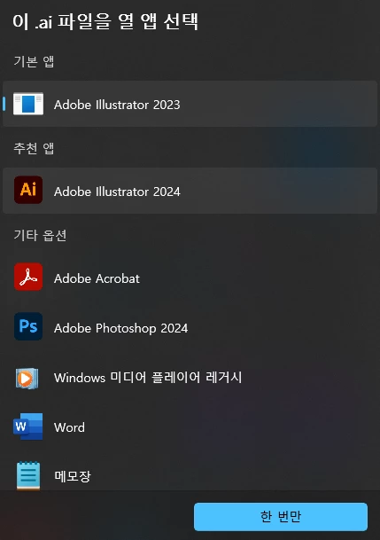

2024 이전 버전 파일을 열 때 2024 버전으로 자동으로 열리지 않고 항상 연결할 프로그램을 묻는 창이 뜹니다.
  • November 28, 2023
  • 1355 views

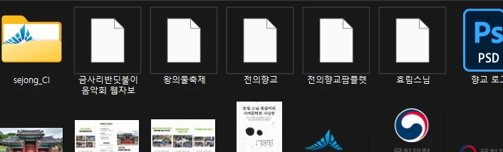

이전 2023 버전을 지우지 않고 2024를 설치한 채로 사용했다가 2023과 2024 파일이 따로 열리는 걸 보고 2023 버전을 삭제하였습니다. 그러자 Ai파일 아이콘이 모두 사라지고 아무리 2024 버전으로 열어줘도 저렇게 계속 묻는 창이 뜹니다.
보통 한 번 프로그램 사용해서 열면 계속 그 프로그램으로 자동으로 열리지 않나요? 파일 문제는 없지만 저런 현상이 너무 신경쓰여서 여쭙니다. 파일 우클릭해서 연결 프로그램 눌러도 자동으로 설정이 안 돼요.

    윈도우의 연결 프로그램 설정이 해제되신 상황으로 보입니다.
    Ai 파일 마우스 오른쪽 클릭 > 연결 프로그램 > 다른 앱 선택
    메뉴에서 2024 버전을 선택시 하단에 '항상' 버튼이 나오는지 확인 부탁 드립니다.
    나온다면, 항상 버튼 클릭 시에 2024 버전으로 Ai 파일들이 연결 되실 것으로 보입니다.
    만약 해당 버튼이 안 나오신다면, 윈도우 자체의 설정이 꼬인 상황으로 보입니다.
    이 경우 가장 쉬운 해결 방법 으로는 2024 버전도 한번 삭제 후 재설치를 하시면
    연결 프로그램 설정이 새로 연결되면서 해결 되실 것으로 보입니다.
    혹은 아래 MS사 문서에 있는 '파일 형식별 기본 앱 선택' 메뉴에서 Ai 파일의 연결 프로그램을 새로 설정 해보시는 방법도 있어 보이니 참고 부탁 드립니다.
