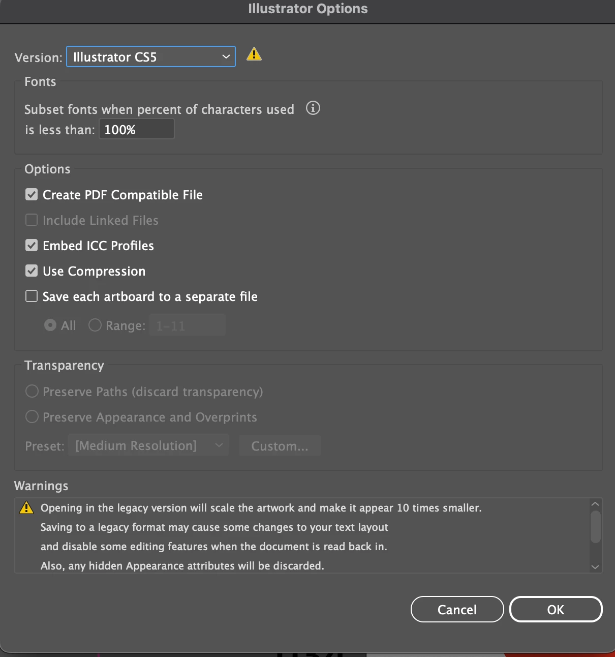

Opening in the legacy version will scale the artwork and make it appear 10 times smaller.
  • July 29, 2024
  • 418 views
CS2024에서 CS5로 낮춰 저장을 할때, 랜덤하게 1/10으로 축소 되는 현상
같은 파일, 같은 컴퓨터 OS 저장했을 때, 어떤때는 1/10으로 축소, 어떤때는 제대로 호환이 되는 현상
고객센터 문의 결과
<네네 고객님 마음은 충분히 이해가 됩니다.
그렇지만 랜덤하게 될때에 되는 부분이 오히려 기적적으로 가동이 되는 것이며, 사실상 2024년 버전이 CS5 에서 호환이 안되는 것이 맞습니다.>
기적이기 때문에 어도비의 선택에 따라 간택되길 바라는 수밖에 없다고 합니다.
네 고객님 너른 이해 감사드립니다.
다소 딱딱하다고 느낄 수 있는 채팅상담임에도 따뜻한 말씀으로 따라와주신 고객님께 감사드립니다.

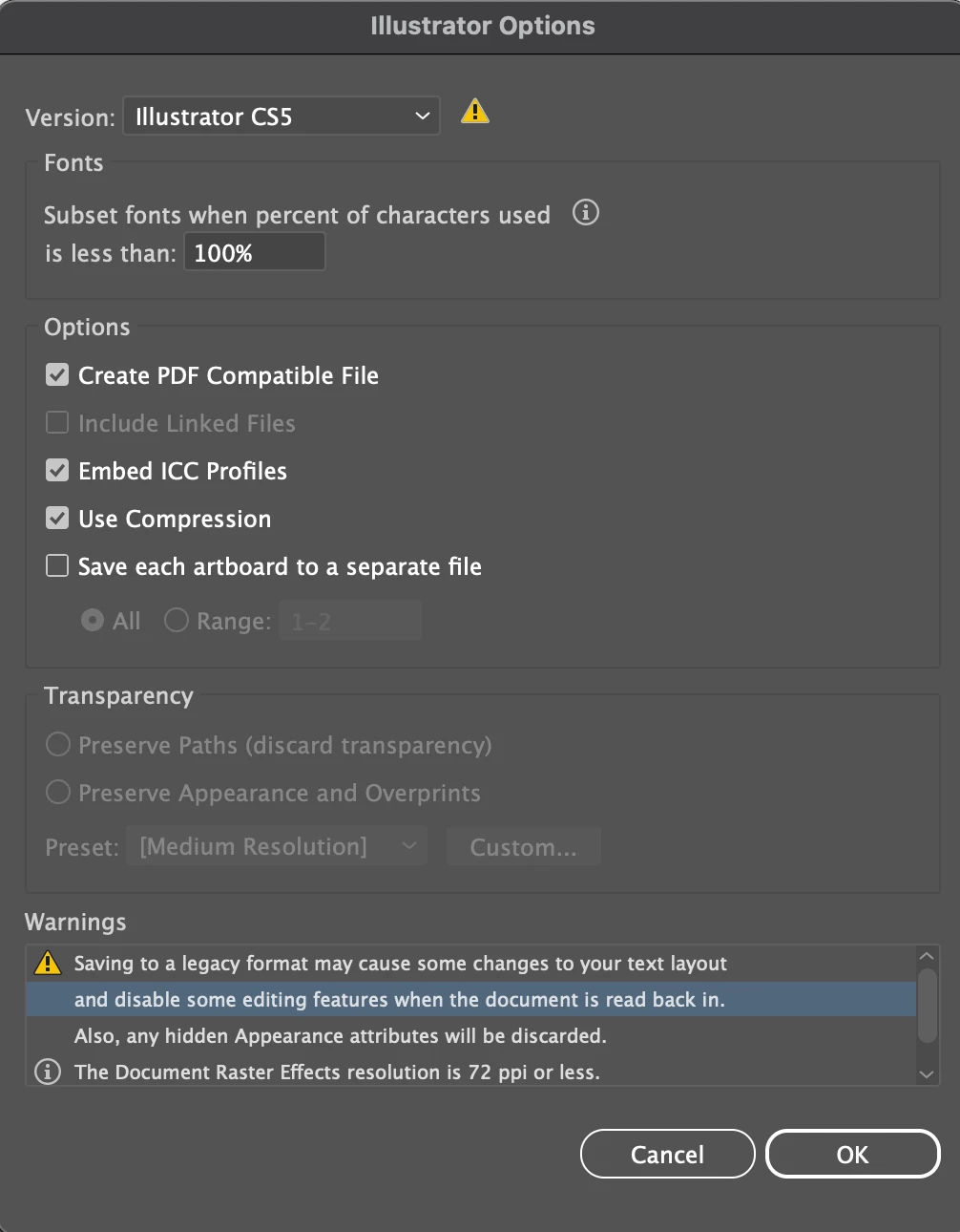

Correct answer FormatioIN
제작한 대지 크기가 5700mm를 초과한 상태에서 CS 버전으로 파일 저장하면 1/10으로 줄어들게 됩니다.
구형 버전(CS버전)은 5700mm를 초과하는 대지를 표현할 수 없기 때문에, 파일 호환성을 위해서 1/10 스케일로 줄여서 저장하게 됩니다.
어떤 때라는 가정은 아마 5700mm 초과 여부에서 결정되는 것 같네요.
