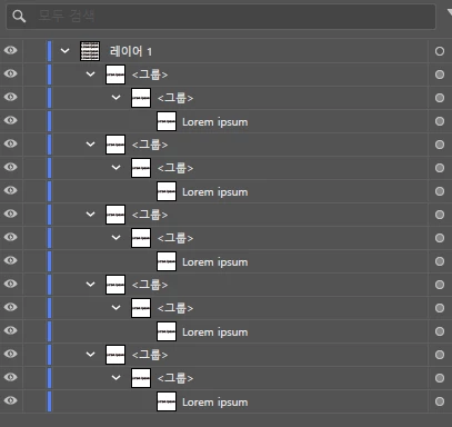

svg로 작업해야되는 일이 있어서 작업을 하던 도중 문제가 발생했습니다.
아래는 예시 사진입니다.

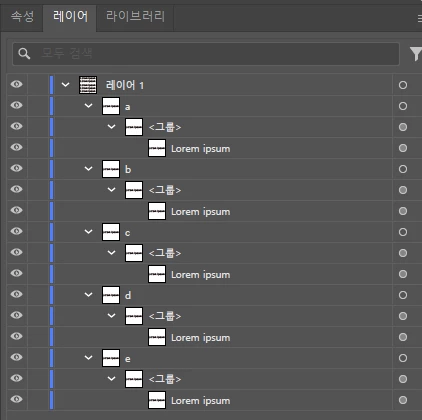

이런 식으로 텍스트요소가 있고 이걸 svg로 저장하게 되면 아래와 같이
자동으로 그룹이 잡혀있어요. 그리고 여기서 텍스트 위치를 조금 수정해서 저장하고 나갔다가 다시 들어오면
이렇게 또 그룹이 잡혀있어요.

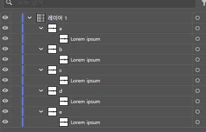

만약 그룹이 되어있는 것을 저장하면
이랬던 AI파일이
이렇게 되어버립니다..
이건 버그인가요? 아니면 이런 기능이 추가가 된건가요? 그리고 이렇게 자동으로 그룹을 잡는 기능을 끄거나 할 수 있나요?
