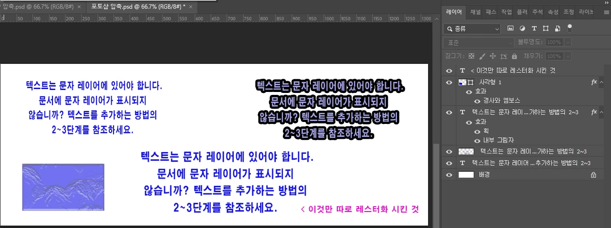

그렇다면 저장하실때 1.  호환성 최대화 체크확인 (이게 풀려있다면 가능성은 있을 수 있을 것 같습니다.)

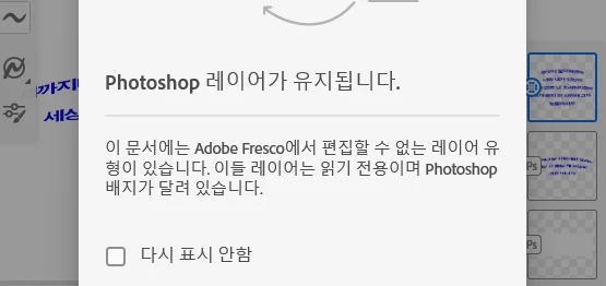

2. 가끔 fresco 앱이 설치되어있으신 경우에 파일을 받으신 사용자 분께서  해당 앱으로 열리는 경우인지도 확인
3.  위의 호환성 체크 > zip 파일로 압축 > 다시 압축을 풀고 파일을 포토샵으로 실행하였을때
위 사진처럼 레이어가 따로 깨지거나 변경되는것 없이 열립니다.
위의 몇가지를 확인해 주시고 동일 하다면, 받으시는 분께서 열리는 화면의 이미지를
위와 같이 레이어가 보이게 찍은 사진과, 사용자분이 직접 파일 압축후에 > 다시 압축을 풀어서 확인해보실때 동일하게 레스터화 되어있는지를 게시주시면 추가확인을 해볼 수 있을 것 같습니다.
