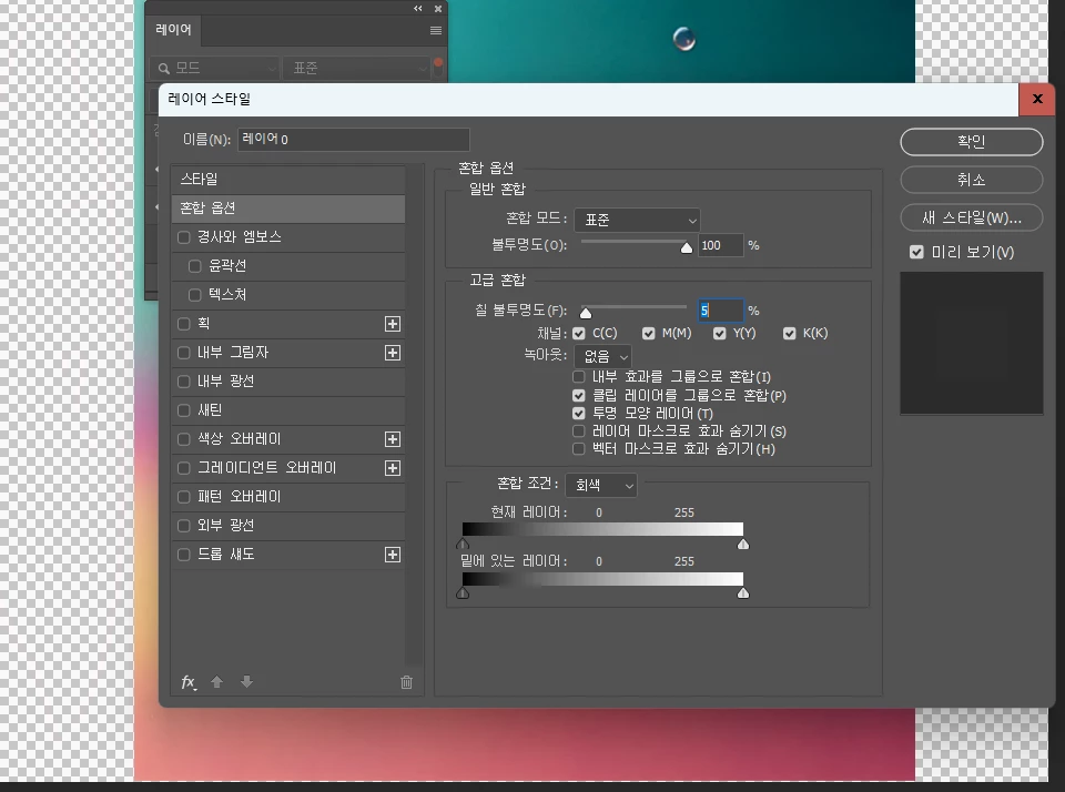

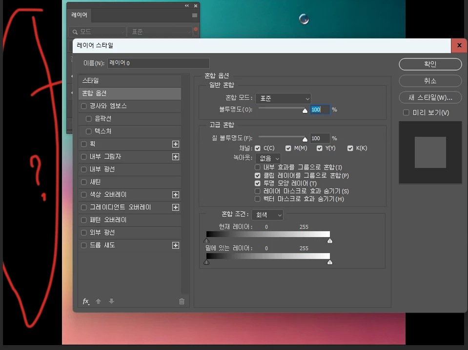

음...말씀하시는 부분을 잘 이해한건지는 모르겠네요,  이 뒤 배경 색상을 투명하게 변경하고 싶으신것이 맞나요?
맞다면 고급 설정에서 칠 불투명도를 변경해보실 수 있고,
기본적으로 CMYK 모드에서 블렌딩 모드를 사용할 때의 동작 원리는 RGB 모드와 다르게 작용할 수 있습니다. 특히 스크린(Screen) 블렌딩 모드는 밝은 색상을 더 밝게 하고, 어두운 색상은 남겨두는 특성이 있습니다. 이 때문에 검은색 레이어를 스크린 모드로 설정하면, 원하는 만큼 투명하게 되지 않고 오히려 반투명하게 보일 수 있습니다.
아마 이때문에 불투명하게 변하신게 아닌가 합니다.
래퍼런스 이미지가 있으면 좋을것 같네요 레이어 이미지에서 어떻게 쌓아놓고 합성을 적용하는지도 같이 확인해 봐야 할것 같습니다.
RGB와 CMYK에서 제시하는 색상 프로필 모드의 결과는 CMYK인쇄용에서 제시하는 색상값이 달라 두가지의 결과값이 용도에 따라 다를수밖에 없으며 모니터에서 출력하는 색상프로필에 따라서도 결과 값은 그 차이가 발생할수 있습니다.
