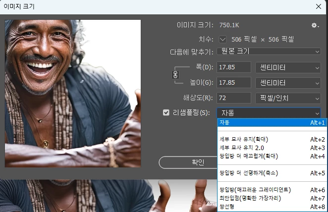

안녕하세요^^
사진 파일 리사이즈 방법에 대해 문의 하오니 좋은 답변 기대 합니다.
오래 전에는 원본 파일을 50%. 50%씩 줄이면서
내가 원하는 크기 까지 줄여서 web에 사용하곤 했는데
최근에는 이제 기술이 많이 발전을 해서
단계별 리사이즈 없이 한번에 내가 원하는 크기로 리사이즈해 사용하는데,
예를들면 11000pixel을 바로 2560pixel로 줄여서 사용 하는데
같은 파일을 한번에 리사이즈 하기 보다
다단계 리사이즈를 하면 사진의 품질의 손실을 줄일 수 있는지요?
고수님들의 쓰는 방법을  가르쳐 주시면 고맙겠습니다
감사합니다
Correct answer Rucca Cina
말씀해주신 다단계 리사이즈 방법은 확실히 예전 사진 리사이즈 작업중 픽셀손실을 최소한으로 줄여주는 효과가 있는 작업 이였습니다.
그래서 실제로 CS5버전부터는 어도비에서 해당 다단계 리사이즈 알고리즘을 자동 적용해서 이미지 리사이즈 진행시 수동 리사이즈 진행을 하는것보다 자동으로 더 높은 퀄리티로 품질손실을 줄여주는 기능이 적용되었습니다.
이것은 CS5부터 점점 발전하여 현재는 리샘플링 기능을 자동 기능 뿐만아니라 원하는 느낌대로 손실을 최소한으로 적용할수 있는 여러 리사이즈 샘플링 기술이 도입되었습니다.
따라서 현재는 다단계 리사이즈를 수동으로 진행하실 필요없고 해당 리샘플링 기술은 기본적으로 자동으로 적용이 되어있어 항상 최적의 기능으로 픽셀손실을 줄여주고 있기 때문에 작업 효율을 많이 높여 주었습니다.

감사드립니다.
궁금한 점이 해소가 되어서 너무 고맙습니다^^
