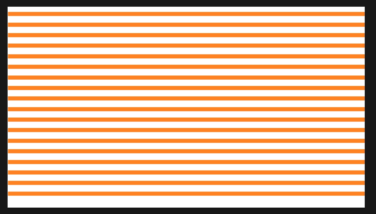

초록색 막대기를 효율적(?)으로 제작 하는 방법이 궁금합니다.
펜툴로 따라 그리면 가능할 거 같은데.. 뭔가 조금 더 효율적인 방법이 있을까 해서 여쭤봅니다!

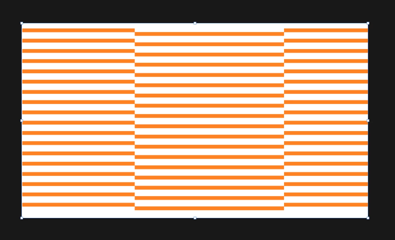

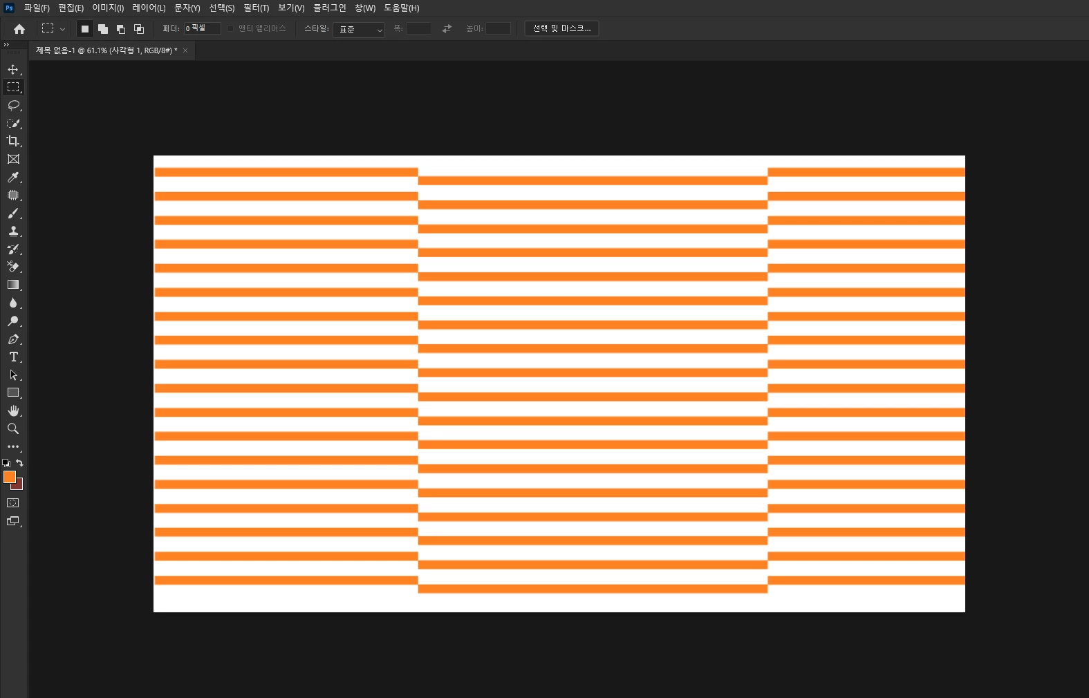

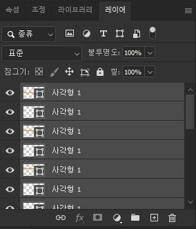

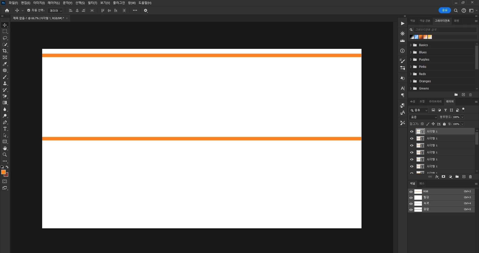

    1번은 다양한 방법이 있겠으나 그 중 한가지를 안내드립니다.
    ① 대지에 원하는 굵기(동일한 굵기)의 사각형 하나를 그린 후 해당 레이어를 여러개 복사합니다.

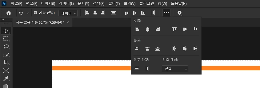

    ② 모든 사각형 레이어 선택 후 상단 옵션 바에서 정렬(...)의 분포메뉴 중 한가지를 클릭합니다.

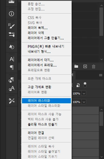

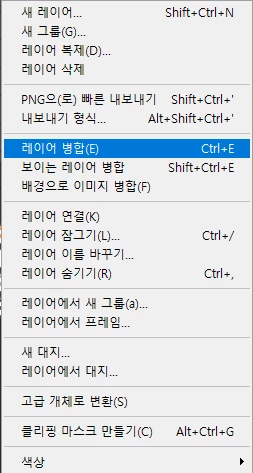

    ④ 모든 사각형 레이어가 선택된 상태에서 우클릭 > 레이어 레스터화,  우클릭 > 레이어 병합을 클릭하여 픽셀 그림으로 변환합니다.

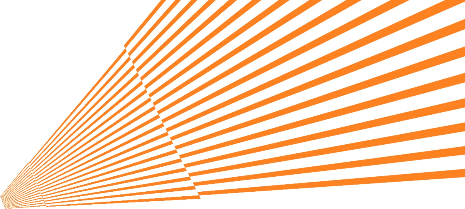

    ⑤ 선택 툴로 사각형의 일부분을 선택한 후 교차되는 모양이 나타나도록 Ctrl+화살표를 눌러위치를 변경해주고
    ⑥ Ctrl + A를 눌러 모두 선택 후 Ctrl +  T를 눌러 자유변형을 실행합니다.
    ⑦ 그런다음 각 모퉁이 부분에서 Ctrl을 누른 상태에서 클릭하여 원하는 모양대로 변형하시면 되겠습니다.

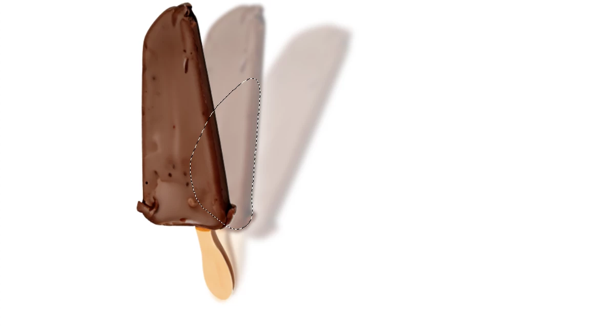

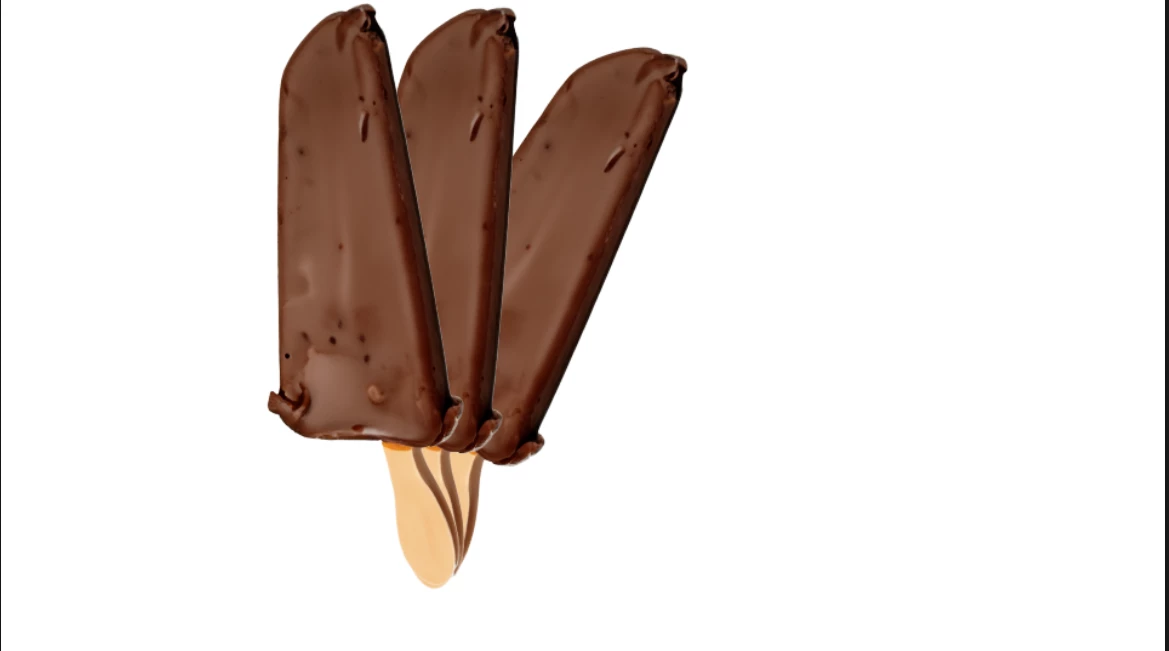

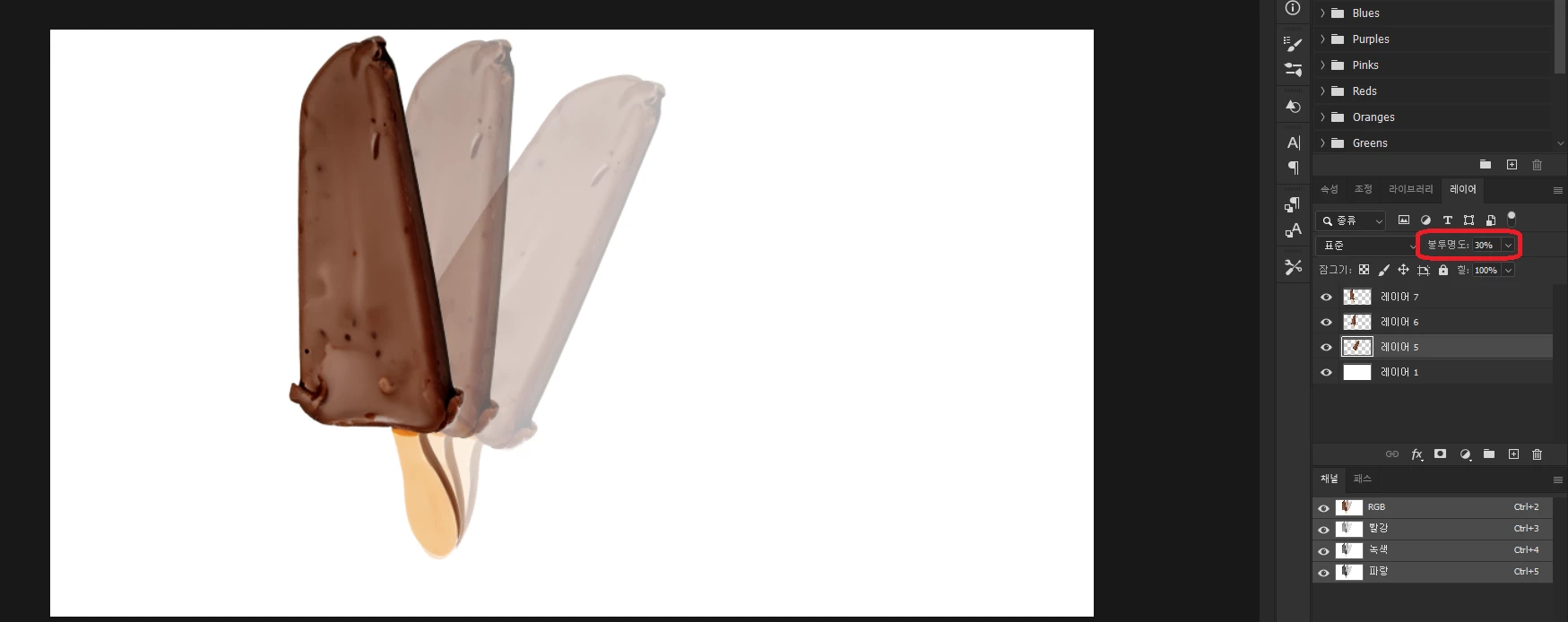

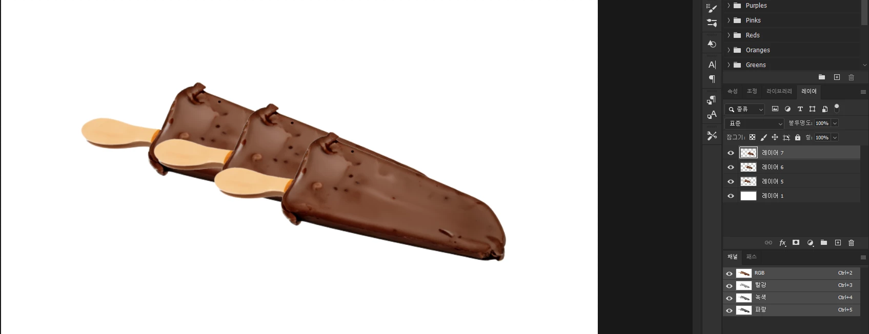

    2번 역시 다양한 방법이 있겠으나
    ① 해당 개체의 레이어 선택 후 Ctrl+C Ctrl+V로 동일 모양 레이어를 여러개 만드세요
    ②> Ctrl + T로 원하는 위치 및 모양으로 변경하세요
    ③  레이어별 불투명도 또는 칠을 단계별로 적용하세요
    ④ 필터 > 흐림효과 > 가우시안 흐림효과를 선택하여 레이어별로 흐릿하게 만들어주세요
    ⑤ 겹치는 부분을 선택하여 삭제해주세요
    2번 역시 다양한 방법이 있겠으나
