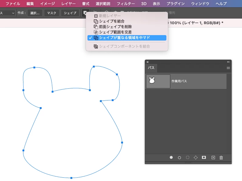

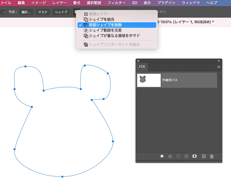

문제가 있는 경로를 선택하고 펜 도구를 사용하여 옵션 표시줄의 '경로 조작' 버튼을 클릭합니다.
문제가 되는 패스는 아마도 위에서 두 번째에 있는 '앞면 모양 삭제'일 것입니다.
적용 영역이 반전되는 결과를 초래합니다.
이는 경로 패널에서도 확인할 수 있습니다. 흰색 영역이 유효합니다.
이를 해결하려면 위에서 4번째 '모양이 겹치는 영역'을 중간 창으로 변경하면 됩니다.
맨 위도 상관없지만, 4번째가 오래된 초기값이라는 것을 인지해야 합니다.
이제 문제가 있는 경로가 해결되었지만 여전히 문제가 있습니다.
아마도 다음에 생성하는 새 경로도 이 문제가 발생할 수 있습니다. 이 문제를 해결하려면 경로를 아무것도 선택하지 않은 상태에서 위의 작업을 수행하십시오. 그래야 펜 도구의 초기 상태를 설정할 수 있기 때문입니다.
