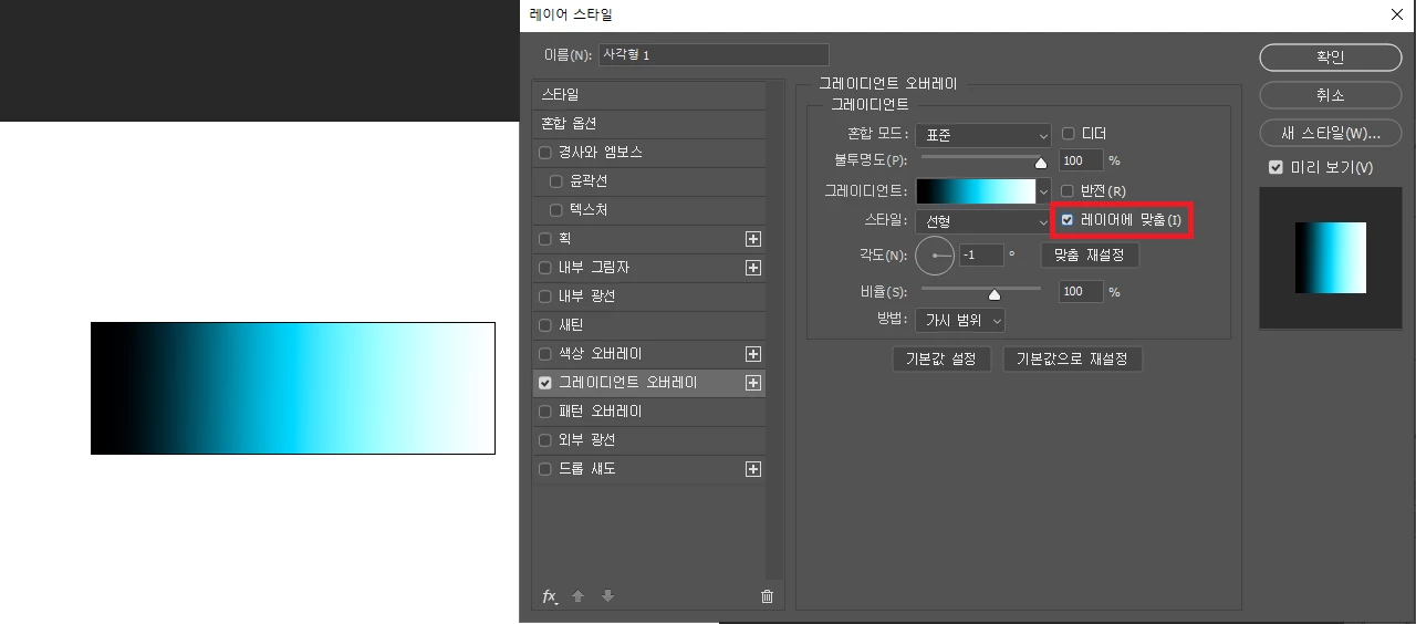

포토샵 스타일 그라데이션에서 그라데이션 범위를 대상 오브젝트가 아닌 화면전체를 영역으로 잡혀 그라데이션이 의도와 다르게 나타납니다. 단 그냥 단순이미지에서는 나오지 않으나 그룹에 스타일 적용시 저렇게 나옵니다.

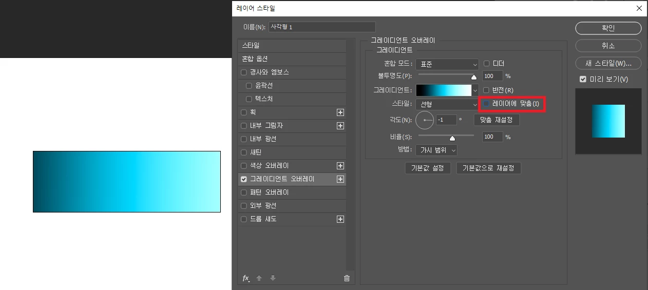

그룹에 그레이디언트 효과를 적용시, 그룹 자체에는 오브젝트 영역이 지정된 것이 아니므로 캔버스 전체 영역을 기준으로 그레이디언트가 생성 되게 됩니다.
때문에 오브젝트를 기준으로 적용을 원하신다면, 적용 원하는 레이어에 스타일 그레이디언트를 적용 후
[레이어에 맞춤] 을 체크 하면 해당 오브젝트 영역에만 그레이디언트가 적용 되는 것으로 확인 됩니다.
레이어에 맞춤 체크시
레이어에 맞춤 체크 해제시

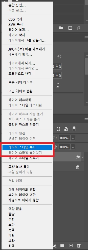

때문에 여러 레이어에 적용을 원하신다면 개별 레이어에 그레이디언트를 적용 후,
레이어 스타일 복사를 통해 다른 레이어에도 적용을 해주시 방법이 있어 보입니다.
