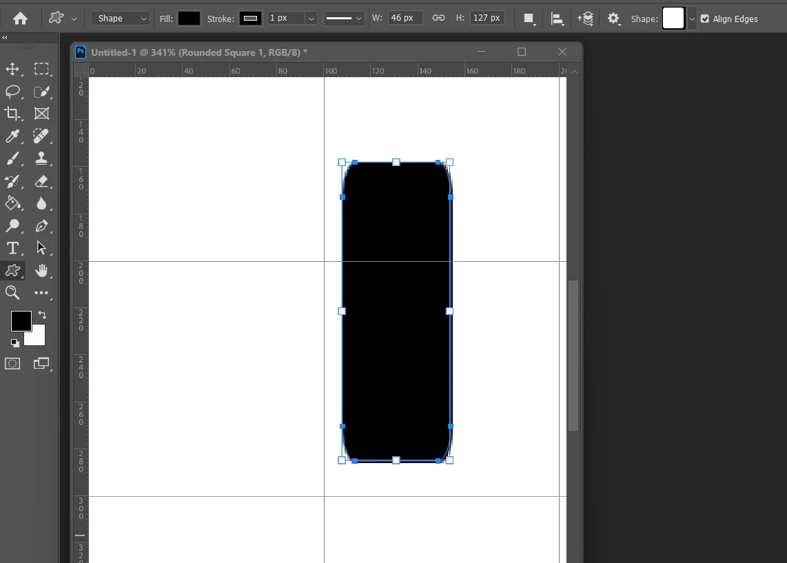

안녕하세요,
포토샵을 시작하게 된 지 얼마 안 된 초보자 입니다
다름이 아니라 gtq 시험을 준비하려는 중에 도형 툴을 사용하는데 어려움이 있어 이곳에 올려봅니다..
도형 툴로 도형을 그리면 알값을 조절하는 동글뱅이 친구가 나와야 한다고 알고 있는데
왜 저는 나오지 않는 걸까요...?
게다가 화면 위에 알값 조절 항목이 도구 툴로 뜬다고 알고 있는데 그마저도 보이지 않아 한참 헤매고 있습니다 ... ㅠㅠ 도와주세요
아래는 제가 원하는 모습의 예시입니다

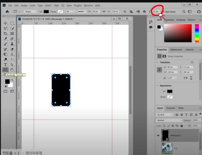

최초 도형을 제작하실때 라운딩된 모양이 아닌 모서리가 각진 사각형 모양을 꺼내시면 좋을 거 같습니다.
또한 지금 작업하신 모양은 강제로 세로를 늘린거라서 작동을 안하는거 같습니다.
https://www.youtube.com/shorts/dZbcnvIzANA
