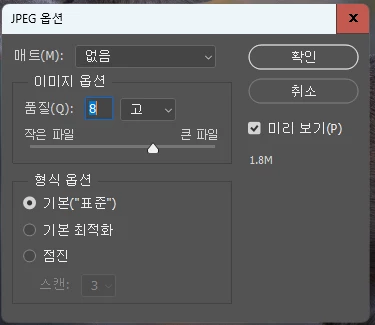

Mar 6, 2025 4:47 AM UTC
혹시 카메라로우 환경설정을 건들여보신게 있으실까요?
말씀하신 글을 보았을 때 jpeg/ jpg 로 저장을 진행하였는데 화면에 raw 파일이 남아있다,,<  이부분에서 조금더
정확히 봐야할 것 같은데
포토샵 에서 편집 >  환경설정 > camera raw 로 이동하시어 위 사진처럼 설정되어있는지 혹 확인해보시겠어요?
추가적으로 ,jpeg로 바꾸게 되면 이렇게 옵션창이 뜨는데 이 화면까지 나왔음에도 변경이 안되신게 맞으신가요?
맞다면 한번 플로우를 영상으로 찍어서 게시주시거나 화면을 확인해 봐야 할 것 같습니다.
