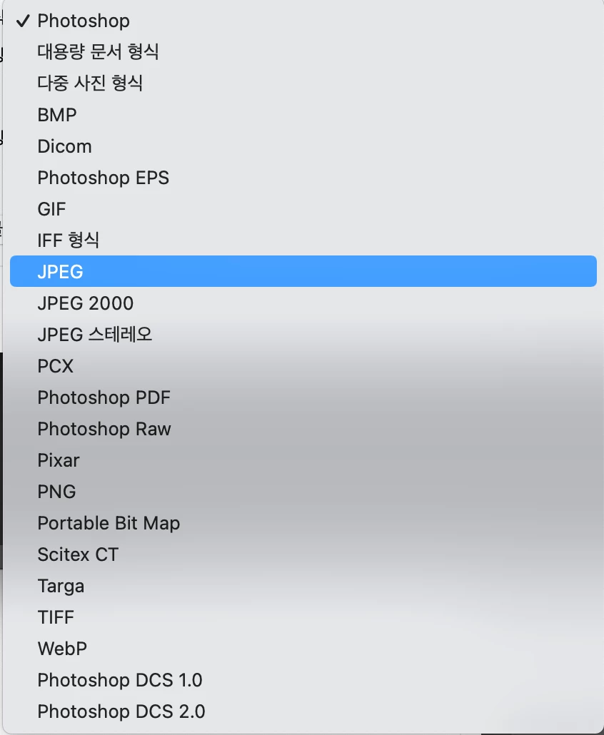

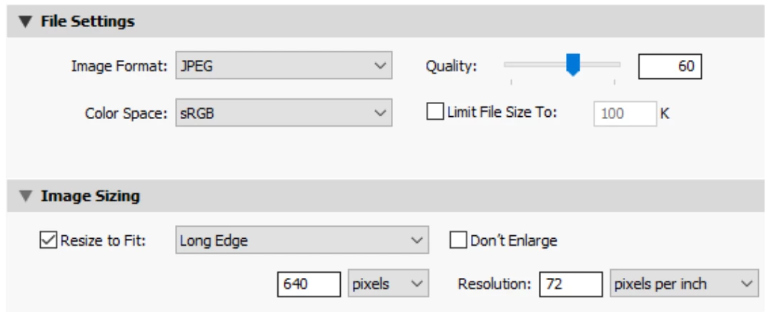

Adobe photo나 lightroom에서 이미지를 JPEG화질로 바꾸는 방법 있으면 알려주세요.

    안녕하세요, 포토샵/라이트룸에서 JPEG 파일형식으로 저장하는 방법이 궁금하신건가요?
    포토샵에서 JPEG 파일형식으로 저장하기
    • 파일 > 사본 저장
    • [다른 이름으로 저장] 대화 상자 아래 사본 저장 버튼
    이렇게 하시면 JPEG 포맷으로 저장 가능합니다.
    참고: 포토샵에서 이미지 저장하기
    라이트룸에서 JPEG 형식으로 저장하기
    • 파일 > 내보내기를 선택하거나 라이브러리 모듈에서 내보내기 단추를 클릭합니다. 그런 다음, [내보내기] 대화 상자 위에 있는 팝업 메뉴에서 내보낼 위치 > 하드 드라이브를 선택합니다.
      다양한 [내보내기] 대화 상자 패널에서 대상 폴더, 이름 지정 규칙 및 기타 옵션을 지정합니다. 예를 들어, 파일 설정을 사용하여 내보낸 사진에 대한 형식(JPEG, PSD, TIFF, PNG, DNG 또는 원래 형식)을 선택하고 색상 공간을 선택합니다. 파일 설정을 참조하십시오.
    참고: Lightroom 에서 사진 내보내기
