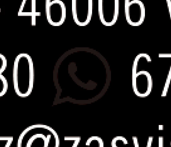

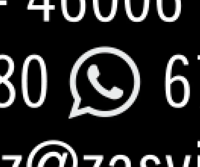

안녕하세요!
바이어 쪽에서 제공한 PDF데이터를 포토샵으로 열어서 작업을하니,
전화기모양 픽토그램이 AI에서 열었을땐 흰색으로 표현되는데
포토샵에서 CMYK 열었을땐 진한 회색으로 표현이 됩니다..
그러나 포토샵에서 RGB로 열었을땐 AI와 동일하게 흰색으로 보이게되는데..
어떤이유 때문에 이렇게 되는걸까요?
기존 작업방식을 완전히 바꿔야할지도 모르는 사항이라 굉장히 중요합니다 ㅠㅠ..잘부탁드립니다!

RGB는 빛의 삼원색으로 Red, Green, Blue의 약자입니다. 모니터에 보여지는 작업물에 적합한 색상모드입니다.
CMYK는 Cyan, Magenta, Yellow, Black의 약자로 인쇄용 작업물에 적합한 색상모드입니다 .
즉 포토샵cymk는  인쇄용 작업물에 적합한 색상모드로 색이 겹쳐질 수록 검정으로 표현되고,
RGB는 웹용으로 색이 겹쳐질 수록 흰색이 되는데, 이에 따라 색상이 반영된 것이 아닐까 합니다.
> 해당 작업물에서 그 아이콘에 효과를 준것이 없는지 혹은 레이어를 어떻게 겹쳤는지도 확인이 필요하지만,
애초에 작업을 인쇄용으로 하실지 웹용으로 하실지 하나를 선택하여 작업해주시는게 좋습니다.
(되도록 이미지의 원래 모드에서 모든 편집 작업을 진행하는 것이 좋습니다./ )
또한,  pdf 로 받은 파일이라고 하였는데,  pdf 도 생삭모드 변경이 가능합니다.
 > 어떤색상모드로 작업하였는지 이부분확인이 필요할 것 같네요.
따라서 만약 포토샵의 파일을 인쇄하실 것 이라면, (흰색으로 보여야 한다면)
색상설정을 아크로벳 데이터에서 먼저 수정후 포토샵이나 일러스트로 열어보시거나,
아니면 작업자체를 CMYK 로 진행을 해주셔야 될 것 입니다.
아래 참고하실만한 문서를 첨부 드려볼게요.
색상 설정
색상 변환 및 잉크 관리(Acrobat Pro)
우선은 이정도로 추측되는데,  추가 확인이 필요하다면 작업하시는 (PDF) 파일을 그부분만이라도 자료를
올려주시면 확인 도움 드려보겠습니다.
