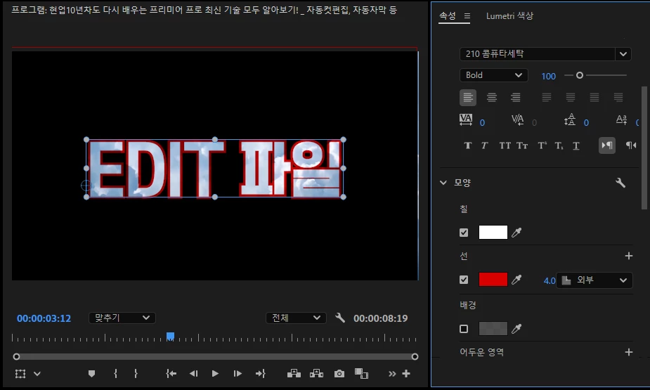

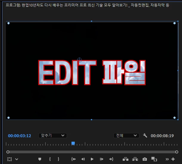

    텍스트 클립 클릭 후 속성 패널에서 모양 > 선에 체크하면 테두리가 생깁니다.
    다만 혼합으로 하면
    테두리에도 영상이 나오기 때문에 아래 이미지처럼 다소 지저분하게 만들어집니다.
    따라서 울트라 키 효과를 통해 크로마키 색상을 빼는 방식을 권장드립니다.
    영상 클립을 하단 채널에 놓고
    테두리가 있는 글자의 칠을 녹색으로 만든뒤
    효과 > 울트라 키 선택한 뒤
    효과 컨트롤 > 울트라 키 > 키 색상에서 스포이드를 클릭하고,
    녹색 부분을 스포이드로 집어주시면 되겠습니다.
    그러면 테두리에는 영상이 침범하지 않는 깔끔한 영상 파일이 만들어집니다.
