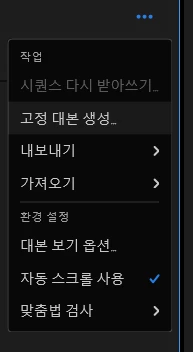

    5. 근데 여기서 다시 받아쓰기 부터 재 진행을 원하신다면 위에 처음에 올려드린 이미지 처럼 점3개 메뉴를 누르고 고정대본 생성을 진행합니다.
    그러면 원본 클립에서 다시 받아 쓰기를 다시 진행을 할것입니다.
    (이때 부터는 '시퀀스 다시 받아쓰기' 옵션이 점3개 메뉴에서 활성화 됩니다.)

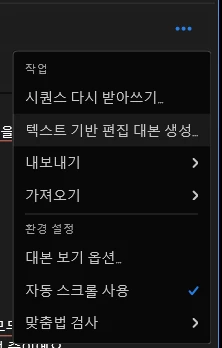

    4. 이렇게 받아 쓰기를 재진행 하면 말 멈춤 삭제 옵션이 비활성화 되어 있는데 다시 점3개 메뉴를 누륻고 텍스트 기반 편집으로 대본 생성을 누르면 이미 다시 받아쓴 대본이 있으므로 별도 로딩없이 바로 텍스트 기반 편집으로 전환되며 다시 말멈춤 삭제 버튼이 활성화 됩니다.
