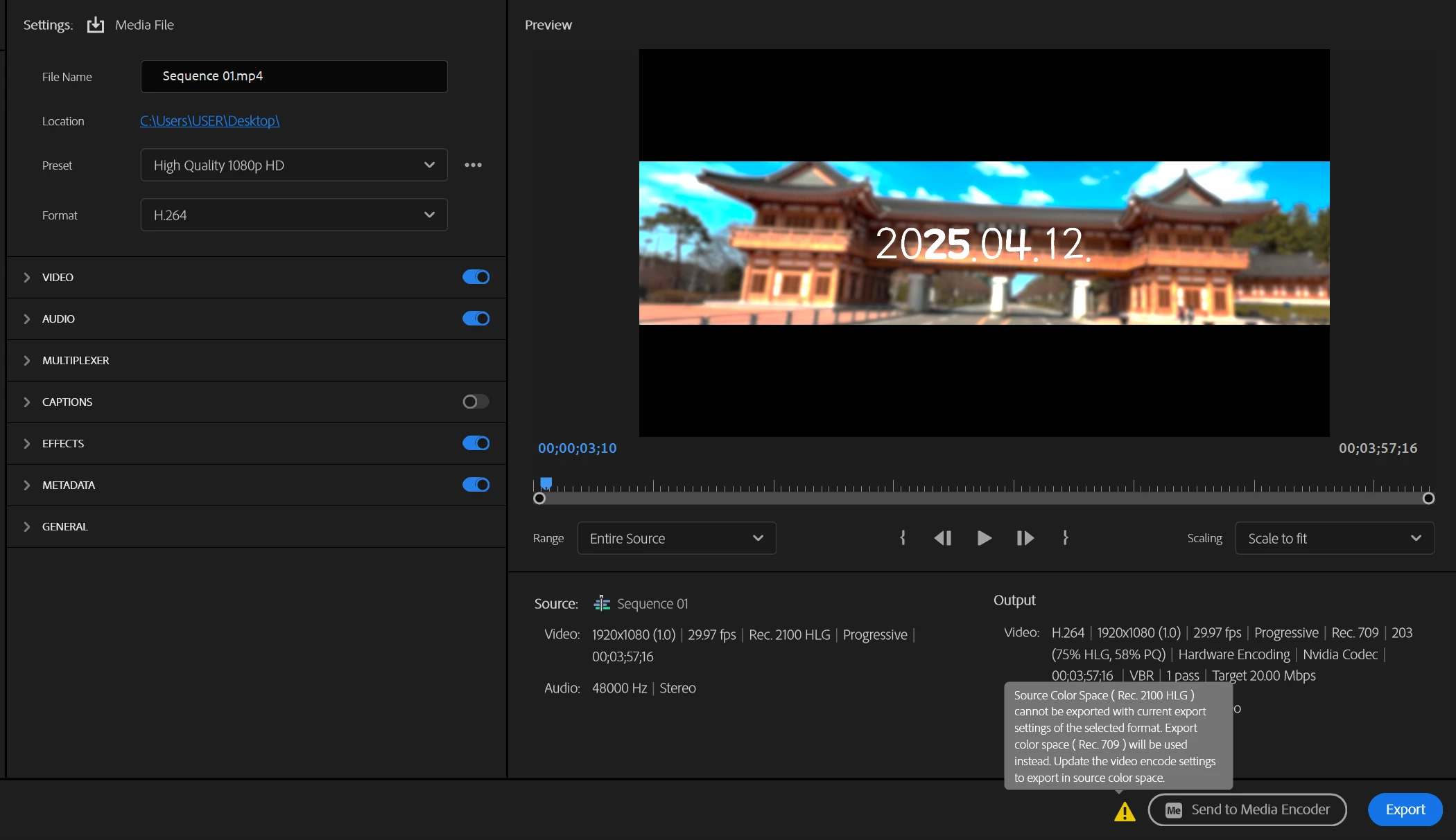

시퀀스의 색공간을 변경하여 영상 편집을 진행하고 출력을 하면 색감이 과노출이 된 것 처럼 색감이 이상해집니다. 혹시 해결 방법이 있을까요??

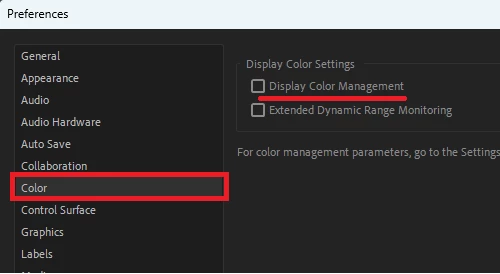

현재 사용중인 색상 설정은 Mac 디스플레이 색영역으로 설정이 되어 있습니다.
해당 설정을 변경하지않으면  Rec709 색상이 마치 P3인 것처럼 표시되며 의도한 것보다 훨씬 더 채도가 높아 보일 수 있습니다.
Rec709 값을 적절한 P3 값에 매핑하여 색상이 동일하게 보이도록 합니다.

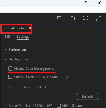

i. 디스플레이 색상 관리를 활성화하세요
Lumetri색상 패널에서 확인하는 방법
기본 설정 - 색상 - 에서 확인하는 방법

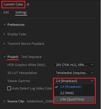

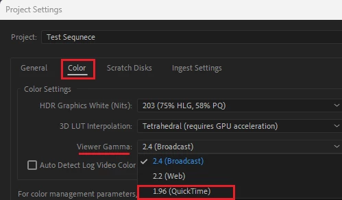

4. 모든 재생 앱에서 같은 색상으로 표시할 수 있는 방법이 있나요?
a. 네! Viewer Gamma 설정을 변경하면, 같은 색상으로 표시 됩니다. 아래의 그림을 따라 설정해보세요.
방법은 2가지며,둘 중 하나만 하면 됩니다.
2024년 버전을 사용하는 경우, 아래의 그림을 따라 진행하면 됩니다.
하지만 프로젝트 파일의 호환 문제로 2024이전 버전을 사용하는 경우 b 답변을 참고해주세요!
경로 : File - Project Setting - Color
경로: Lumtri Color - Project
