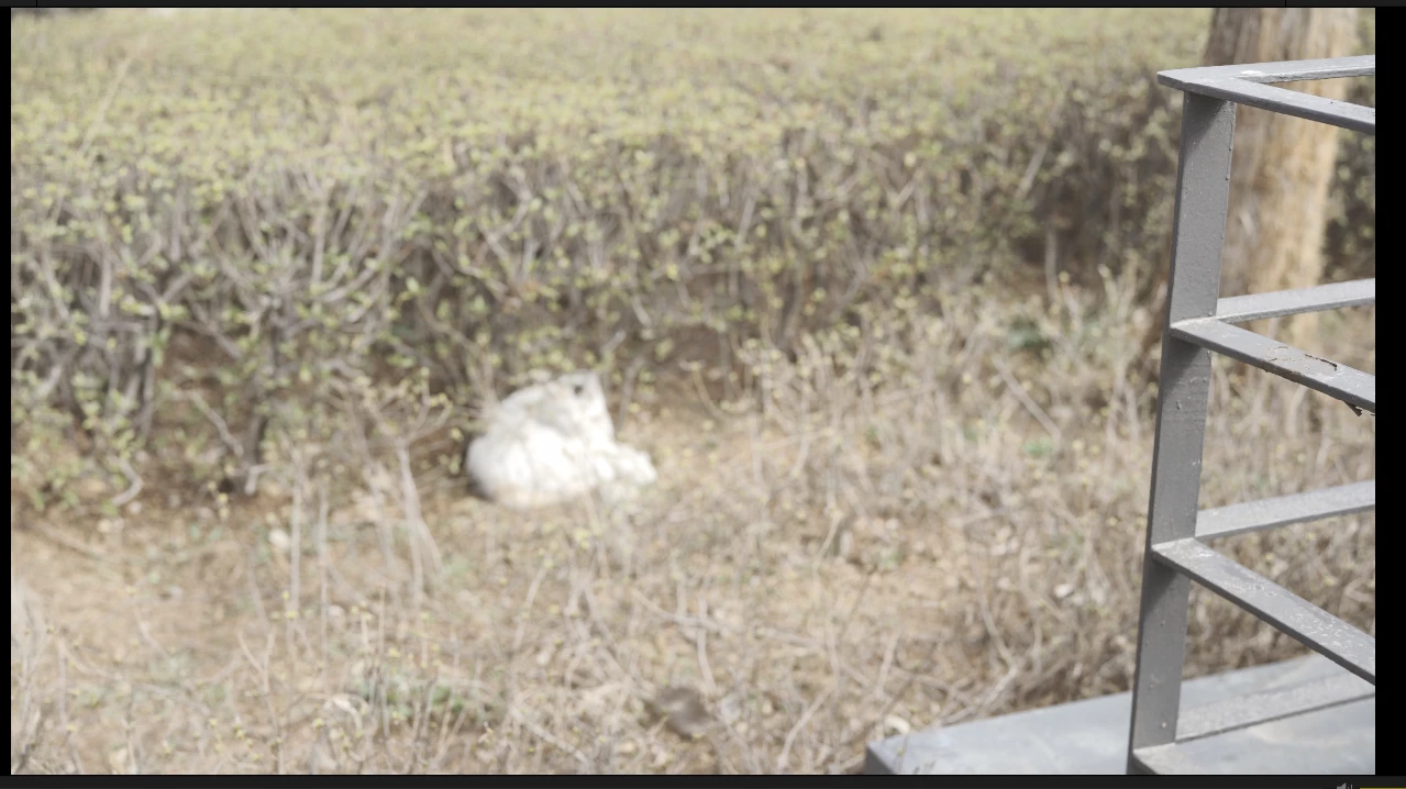

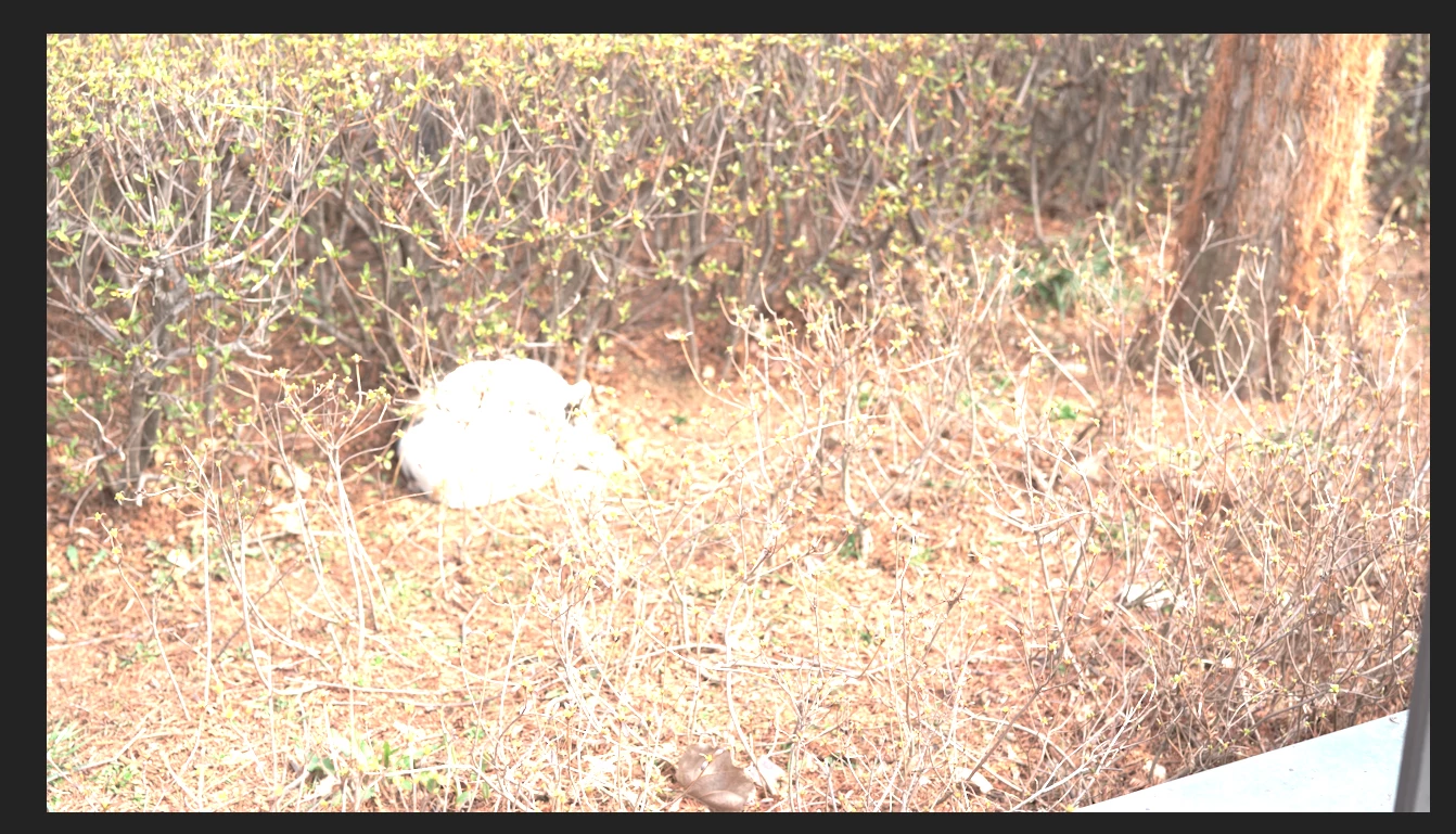

소니 HLH3 로 촬영한 영상인데 프리미어프로에서 색이랑 노출이 틀어져서 나와요
위쪽에 사진이 소니HLG3로 촬영한 영상인데요.. 이걸 프리미어프로에 넣으면 아래쪽에 사진처럼 색이 틀어져서 나오네요ㅜㅜ 어떻게 처리해야하나요..

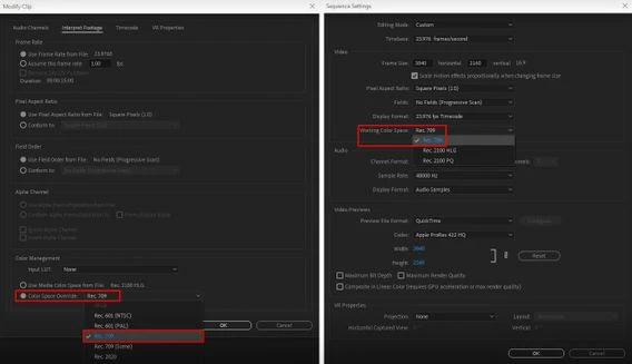

    • HLG/HDR 워크플로를 원하지 않거나 필요로 하지 않고 표준  워크플로로 돌아가고 싶은 경우 다음 단계를 따라 과포화 및 과다 노출 미리 보기를 방지하십시오.
      - 프로젝트 패널에서 미디어를 마우스 오른쪽 버튼으로 클릭합니다.
      - 수정 > 푸티지 해석 > 색상 관리를 선택합니다.
      - 색 공간 재정의를 Rec.709로 설정합니다.
      - 시퀀스 > 시퀀스 설정에서 Working Color Space를 Rec로 설정합니다. 709.

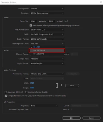

    HLG 클립으로 만든 전체 타임라인의 색 공간을 관리할 수 있습니다.
    • 시퀀스를 강조 표시하고 시퀀스 > 시퀀스 설정으로 이동합니다.
    • 비디오 탭에서 작업 색 공간을 Rec.2100 HLG로 설정합니다.

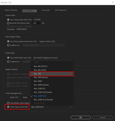

    개별 미디어 파일의 색상을 관리할 수도 있습니다.
    • 이렇게 하려면 프로젝트 패널에서 HLG 파일을 마우스 오른쪽 버튼으로 클릭하고 수정 > 푸티지 해석으로 이동합니다.
    • 색상 관리에서 색상 공간 재정의를 Rec.709로 설정합니다. 이렇게 하면 Premiere Pro v15.x의 색상과 일치하는 미리 보기가 생성됩니다.

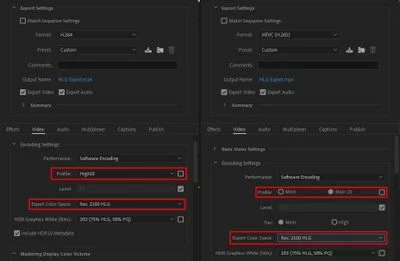

    H.264/HEVC 내보내기 중에 포화/과다 노출된 미리보기를 수정하는 방법은 무엇입니까?
    HLG 타임라인에서 편집했고 HLG로 내보내려면 다음 내보내기 설정을 사용해야 합니다.
    • 형식을 H.264/HEVC로 선택합니다.
    •  비디오 탭 > 인코딩 설정으로 이동합니다.
    • 프로필을 High10(H.264의 경우) 또는 Main10(HEVC의 경우)으로 설정합니다.
    • 색 공간 내보내기를 Rec.2100 HLG로 설정합니다.
    소스 일치 사전 설정은 Rec. 709 색 공간 및 Rec를 기반으로 시퀀스를 내보내는 데 사용하는 경우 잘못된 미리 보기가 발생할 수 있습니다. 2100 HLG 색 공간.

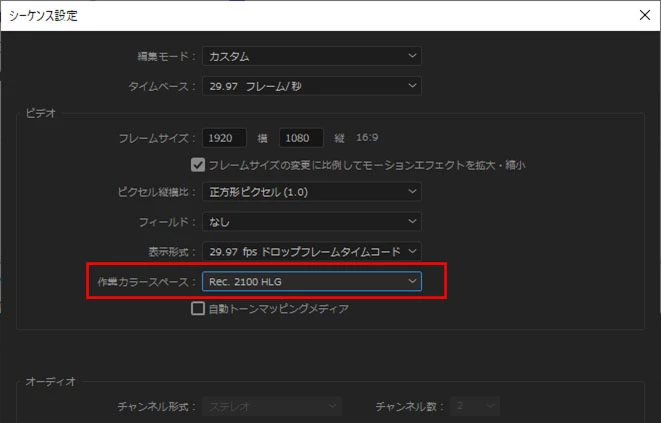

    こんにちは、@영환28907174v3q5 さん
    「シーケンス設定」ウィンド-の「作業カラースペース」が「Rec. 709」になっていたら、「Rec.2100 HLG」に変更して試して頂けますか(下図赤枠部)。
