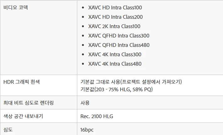

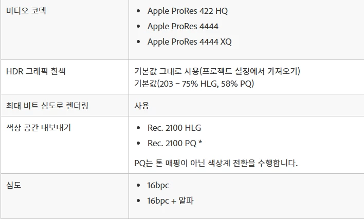

우선 기본적인 프리미어의 HDR색감 모니터링을 하려면 HDR 규격 참조 모니터 또는 SDI나 HDMI 2.0 이상으로 연결되는 UHD 모니터가 필요합니다.
해당 모니터를 통해 내보내기전 색감 확인을 진행하는것이 맞으실까요?
그리고 HDR보기를 지원하는 기기에서만 HDR기능을 통한 영상을 확인 할 수 있고 HDR을 지원하지 않는 기기에서는 색감이 많이 달라 보이실것입니다.
Premiere Pro로 HLG 콘텐츠 가져오기
우선 해당 링크를 타고 들어가시면 HDR영상을 내보내는 방법에 대해서 공식 어도비 문서가 있습니다.

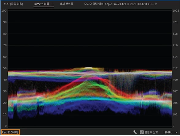

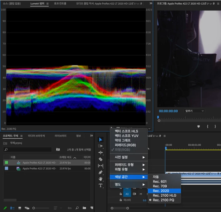

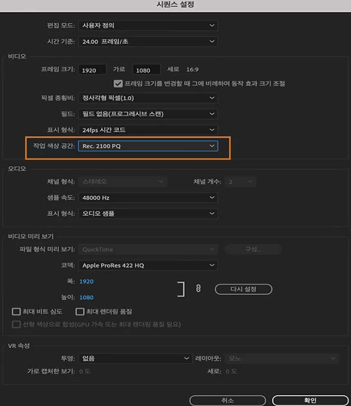

내보내기전 루미트리 색상공간 - [자동]을 지정해야 하며
[루메트리 범위] 패널에서 색상 공간 설정
HLG미디어를 미디어 가져오기로 가져옵니다.
이후 해당 미디어 소스를 타미라인에 올려놓고 불러오는 영상 시퀀스로 시퀀스 셋팅을 변경 후
Premiere Pro는 자동으로 새 작업 영역을 Rec. 2100 HLG로 설정합니다.
[루메트리 범위]도 선택한 시퀀스 또는 미디어를 기반으로 올바른 색상 공간으로 자동 전환됩니다.
Premiere Pro의 색상 작업 공간
루메트리 범위의 색상 공간 표시
이후 내보내기를 진행할 수 있으며내보내기 탭의 포맷 드롭다운 옵션에서 포맷(Quicktime 또는 MXF OP1A)을 선택합니다.
비디오 탭을 열고 인코딩 설정 섹션을 찾아 다음 설정을 선택한 포맷에 맞게 구성합니다.
이후 내보내기를 진행합니다.
