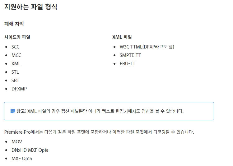

뭔가 708형식과 해당 영상의 호환성에 오류가 있는것 같습니다 .
608 형식으로 변경하여 보세요
자막 사이드카 지원 형식 및 영상 확장자는 다음과 같습니다.
즉 MOV도 지원을 합니다.
자막 관련 보다 자세한 사항은 여기를 참고하세요.

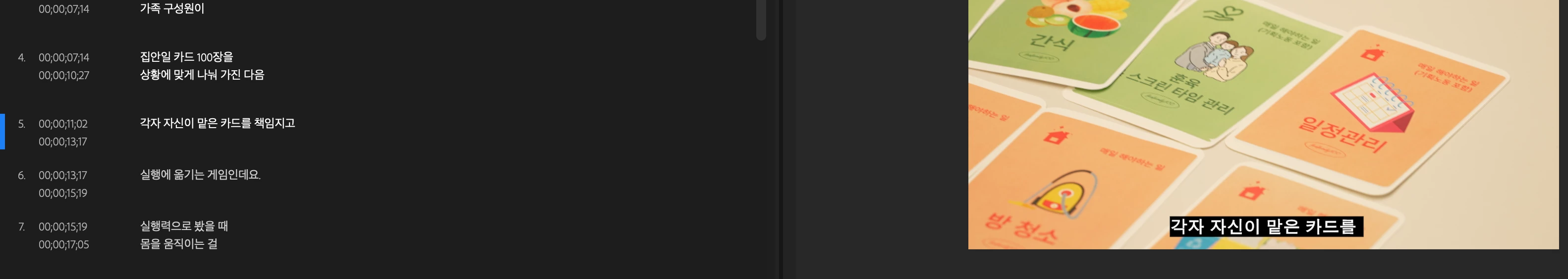

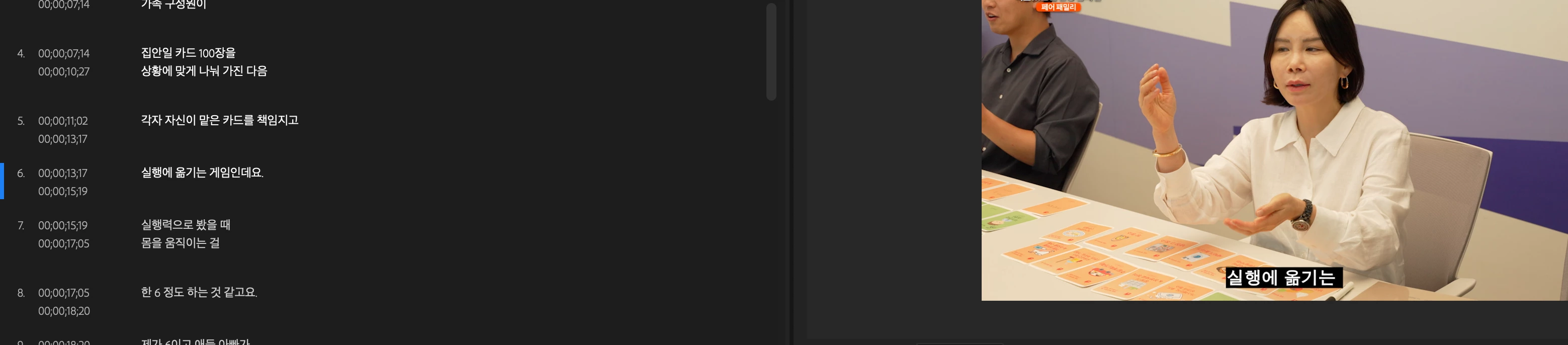

1번 내용에 대한 스크린샷을 추가로 첨부 드립니다.
출력 파일에 포함 옵션으로 .mxf 파일로 내보내기를 한 다음,
이를 다시 어도비 프리미어 프로로 가져와서 자막 트랙과 캡션 내용을 확인한 스크린샷입니다.
캡션을 확인해봤을 때, 자막은 제대로 잘 들어가있는데,
미리보기 화면에서 자막은 뒤에 일부가 출력되지 않는 것으로 보입니다.
