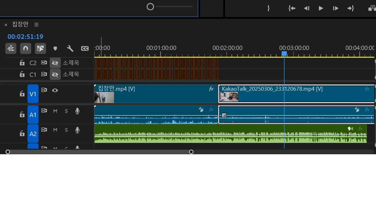

영상이 여러개인데 자막이 첫번째 영상에만 적용되는 오류
대본에는 전부 자동자막으로 정상인데
캡션에 보면 첫번째영상 길이만큼 자막이 짤리고
그이후론 자막이 안들어갑니다....왜그럴까요?
계속안되서 수기로 다써야되나 생각들다가 질문드려봅니다
녹음 소리도 보시면 두번째영상재생시간까지도 정상적으로 충분히 길게 녹음되어있고요
특이점이 있다면 프리미어 프로로 직접 음성녹음한거구요

하나의 시퀀스에서 모든 트랙의 받아쓰기를 다 하시고, 캡션 생성하면 문제 없이 해결 됩니다.
1.  녹음한 오디오 클립을 포함하여, 비디오 클립을 타임라인에 배치합니다.
    Transcripts 패널을 확인하면 추가된 클립이 받아쓰기가 진행되지 않았다는 알럿을 확인 할 수 있습니다.
2.프로젝트 패널에서 등록한 클립 우클릭 후 "Transcribe"으로 음성 받아쓰기 하여 Transcript에 새로운 클립의 받아쓰기를 추가합니다.
3. 캡션으로 생성 버튼을 눌러, 캡션 레이어를 생성합니다.
