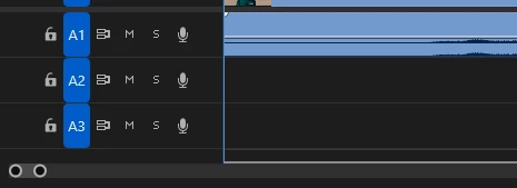

옆에 튀어나온 파란 선 때문에 작업이 너무 불편한데
이거 어떻게 없앨 수 있을까요? ㅠㅠ

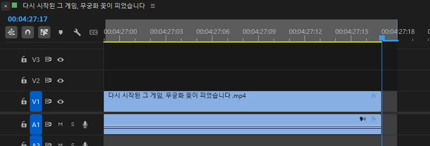

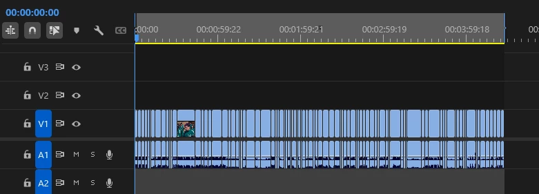

여기 컷편집이 끝난 타임라인이 있습니다.
여기서 시작점과 끝점을 각각 Home 버튼을 눌러서 I(in)점을 잡고 End 버튼을 눌러서 O(Out)점을 잡습니다.
지금 상단의 이미지를 보면 잘 잡혀있는것 처럼 보입니다.

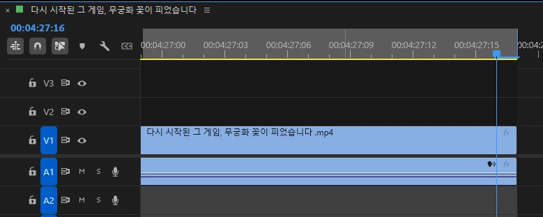

하지만 제일 끝점의 타임라인을 확대 해보면
이런식으로 맨끝에 한프레임이 걸쳐서 블랙이 1프레임 껴있습니다.
이대로 영상을 뽑게 되면 영상이 끝날때 블랙 프레임으로 종료 될것입니다.
이걸 한프레임 안으로 넣어서 다시 조정을 진행합니다.
꼭 이럴필요는 없지만 비디오 트랜지션이나 다른 효과를 줄때 한프레임이 치명적일수 있어 지금처럼 다시 아웃점을 한프레임을 안쪽으로 넣어서 다시 조정을 해주시면 됩니다.

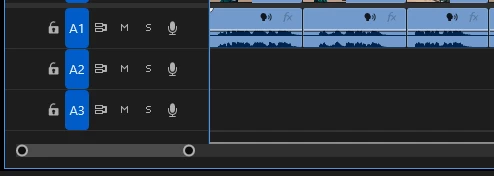

저 파란선은 '1프레임'을 나타내는 것을 보여주는 구분선으로 안보이게 할 수있는 방법은 저렇게 확대된 상태에서는 따로 없고 사용자분께서 지금 보고 계시는 타임라인의 프레임 간격을 조정하시면 자연스레 사라집니다.
현재 타임라인이 프레임 간격으로 보이도록 확대가 되어 있나 보네요
타임 라인 하단의 간격이 이렇게 되어 있으실텐데
오른쪽 검은 점을 잡고 오른쪽으로 드래그 해서 이정도로 줄이시면
칸당 10프레임 정도로 간격이 잡히실것입니다.
July 25, 2025
저거 밑에 거 줄이는 거랑은 아무 상관이 없습니다.
옆에 살짝 비쪄나온 파란 선 때문에 시작 종료 표시 정할 때 항상 1프레임 삐져나오는 게 문제인 겁니다.
하단 간격 줄이고 늘리는 거랑은 상관없이 갑자기 생긴 저 1프레임 선을 지우고 싶은 거예요ㅠㅠ
