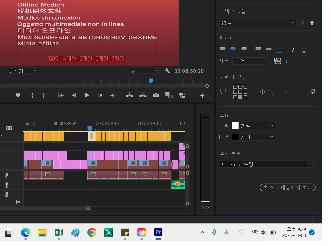

캡션으로 자막 생성을 했는데 자막 스타일이 제한되어 있어요(그림자, 배경색상 등등 선택 불가)
캡션으로 자동자막을 생성했는데 모양 선택이 저게 다에요ㅠㅠ
다른분들은 원래 텍스트 설정대로 다 되던데 제 컴만 이런데요 설정을 어떻게 바꿔야하나요

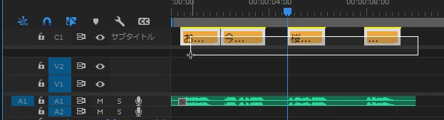

    キャプションセグメント(橙色)をエッセンシャルグラフィックステキスト(桃色)に変えるということでしょうか。
    その場合は、
    ①対象のキャプションセグメントを選択します。
    캡션 세그먼트(주황색)를 에센셜 그래픽 텍스트(분홍색)로 바꿉니다.

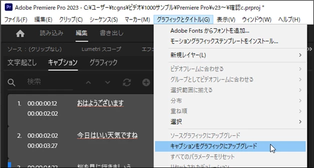

    ②メニューの「グラフィックとタイトル」→「キャプションをグラフィックにアップデート」を選択します。
    ② 메뉴의 「그래픽과 타이틀」→「캡션을 그래픽으로 업데이트」를 선택합니다.

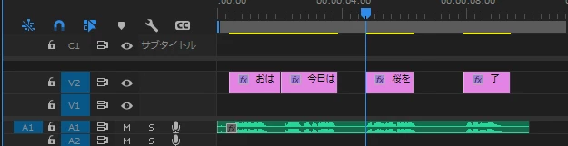

    ③エッセンシャルグラフィックステキストクリップが作成されます。対象のキャプションセグメントは削除Dされます。
    ③ 에센셜 그래픽 텍스트 클립이 생성됩니다. 대상 캡션 세그먼트가 삭제됩니다.
