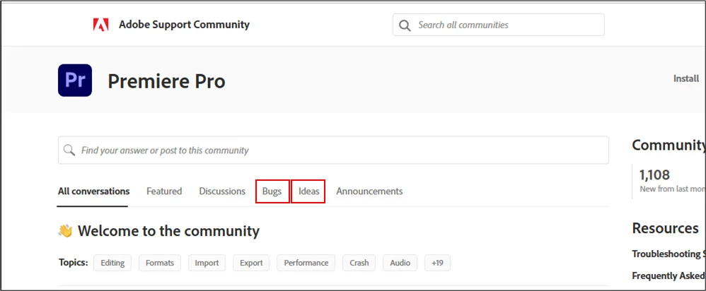

Mar 22, 2023 11:06 PM UTC
안녕하세요, DH29009589knk0 씨
저도 확인했습니다만, 캡션 트럭에서는, Q, W는 동작했습니다만, Shift+Q, Shift+W는 무반응이었습니다. 그런 다음 "캡션을 그래픽으로 업그레이드"하면 둘 다 작동했습니다. "캡션을 그래픽으로 업그레이드"해 보면 어떨까요?
기능 추가 제안은 Premiere Pro 메뉴에서 도움말 > 피드백 제공을 선택하고 열린 US 포럼에서 Premiere Pro 포럼을 엽니다.
거기 위쪽의 'All Conversations' 섹션에서 'Bugs' 또는 'Ideas'를 클릭하면(아래 그림 빨간색 테두리 부분) 각각 '버그' 또는 '요망' 보고서의 게시물 페이지가 열립니다. 영어・한국어 모두 쓰고 투고하는 편이 좋다고 생각합니다.
※Premiere Pro 메뉴의 「도움말」→「피드백 제공」이 없는 경우는, 직접 US 포럼을 열어 주세요.
