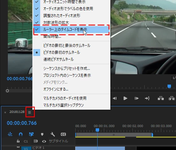

타임라인에 시간 표시가 사라졌습니다.
타임라인 상단에 영상 시간(위치)이 표시가 되어야 하는데,
위 사진과 같이 시간이 표시가 되지 않습니다.
관련 옵션을 어디서 확인할 수 있을까요?

May 6, 2023 1:17 AM UTC
안녕하세요, charley28468875y7wx
시퀀스 메뉴 (아래 그림 빨간색 테두리 부분)를 클릭하고 열린 메뉴에서 "눈금자의 타임 코드 표시"(아래 그림 빨간색 파선 테두리 부분)를 선택하고 체크하면 표시된다고 생각합니다.
こんにちは、charley28468875y7wx さん
シーケンスメニュー(下図赤枠部)をクリックし、開いたメニューから「ルーラー上のタイムコードを表示」(下図赤破線枠部)を選択しチェックを入れれば表示されると思います。
