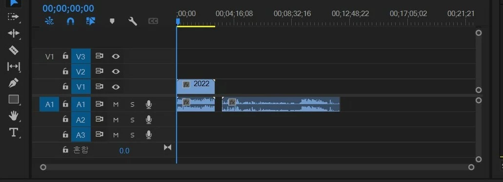

처음 시퀀스를 생성하기 전에 영상소스를 가져오면 영상이랑 사운드 둘다 정상적으로 가져와지는데, 이후 영상소스를 추가로 얹으면 이렇게 타임라인에 음원만 불러와지는 이유는 뭘까요?

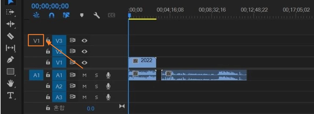

    안녕하세요! 타임라인에서 비디오 소스 패치 부분이 비활성화되어서 음악만 불러와지는 경우입니다!
    소스 패치는 자물쇠 왼쪽 옆에 V1, A1로 표시된 부분입니다.
    아래 이미지에 표시해 드린 것처럼 V1 부분을 클릭하여 활성화해주세요.
    그럼 비디오와 오디오 둘 다 불러와집니다!
    소스 패치 부분이 비디오, 오디오 둘 다 꺼져 있거나 켜져 있는 경우라면 비디오와 오디오 둘 다 불러와지지만 지금처럼 한쪽만 켜져 있는 경우라면 해당 부분만 불러와지니 참고해 주세요^^
    소스 패치는 자물쇠 왼쪽 옆에 V1, A1로 표시된 부분입니다. 비활성화된 V1 부분을 클릭하여 활성화해주세요. 그럼 비디오와 오디오 둘 다 불러와집니다!
    참고로 소스 패치 부분이 비디오, 오디오 둘 다 꺼져 있거나 둘 다 켜져 있는 경우라면 비디오와 오디오 둘 다 불러와지지만 지금처럼 한쪽만 켜져 있는 경우라면 비디오 또는 오디오만 불러와지니 참고해 주세요 🙂
    소스 패치는 자물쇠 왼쪽 옆에 V1, A1로 표시된 부분입니다. 아래 이미지에 표시해 드린 것처럼 V1 부분을 클릭하여 활성화해주세요.
