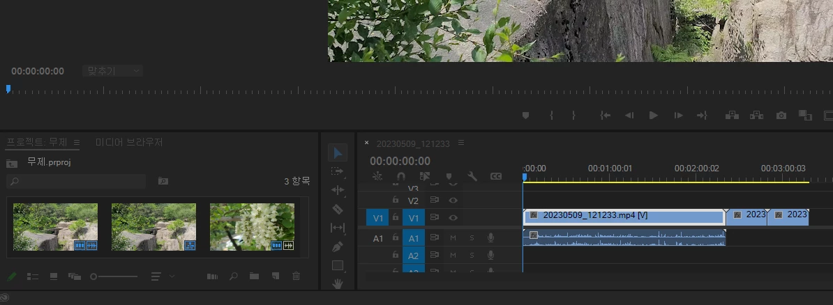

편집에서 영상, 미디어가 있는경우 추가 영상을 붙여 넣으면 추가 영상의 소리는 불러오지 못하는듯합니다.

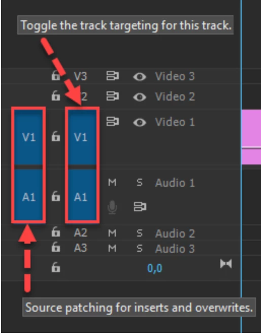

    클립을 타임라인으로 드래그하기 전에 소스 오디오 및 비디오(파란색 상자 - 맨 왼쪽)가 눌러져 있는지 확인합니다.
    1. V1 및 A1 트랙에서 파란색 상자가 선택되어 있고 "V1" 및 "A1"으로 표시되면 패치가 적용되었음을 나타냅니다.
    2. 이 옵션을 선택하면 상자에 오디오 및 비디오가 특정 트랙(기본적으로 V1 및 A1)에 패치됨 이 표시됩니다.
    3. 이제 클립을 드래그(또는 삽입 또는 덮어쓰기 버튼 사용)하여 타임라인에서 편집할 수 있습니다.
    노트:
    • A1 또는 V1 상자를 선택할 수 없는 경우 [프로젝트] 패널에서 클립을 두 번 클릭하여 클립을 소스 모니터로 로드해 보십시오.
      • 클립이 소스 모니터에 있으면 V1 및 A1 소스 패치 상자가 나타납니다.
      • 그런 다음 드래그하거나 버튼 또는 단축키를 사용하여 클립을 타임라인에 추가할 수 있습니다.
    • 프로젝트 패널에서 클립을 선택하면 상자가 자동으로 나타납니다. 그렇지 않은 경우 선택되지 않은 상자를 클릭합니다.
    • 맨 왼쪽에 있는 버튼들만 중요합니다. 다른 버튼은 클립을 타임라인으로 편집한 후의 편집 기능을 위한 것입니다.
    • 타임라인에서 편집하려는 클립과 관련된 소스 패치 상자가 적절하게 선택되지 않은 경우에도 이 문제가 발생할 수 있습니다. 예를 들어, 동영상 전용 클립을 타임라인에 편집할 때는 V1을 선택해야 합니다.
