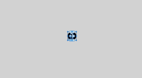

아래 그림처럼 기준점 때문에 항상 Transform에서 숫자를 조정해서 옮기곤 하는데요
<원 도형+숫자 1을 옮기려고 함>
<기준점이 가운데 있어서 바로 옮길 수 없음>

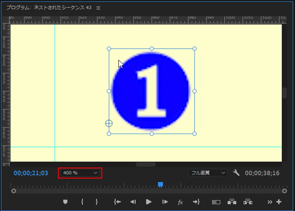

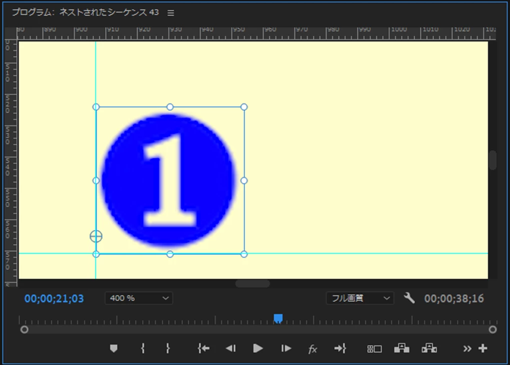

①「선택 툴」을 클릭해, 「프로그램 모니터」의 「줌 레벨」을 200~400%로 합니다(아래 그림 빨강 테두리부). 하면 도형이 확대되어, 용이하게 식별할 수 있게 됩니다.
②바운딩 박스(파란색 테두리) 안을 마우스로 드래그해 이동합니다.이때, 이동처에 가이드를 표시시켜 두면, 용이하게 이동할 수 있습니다.

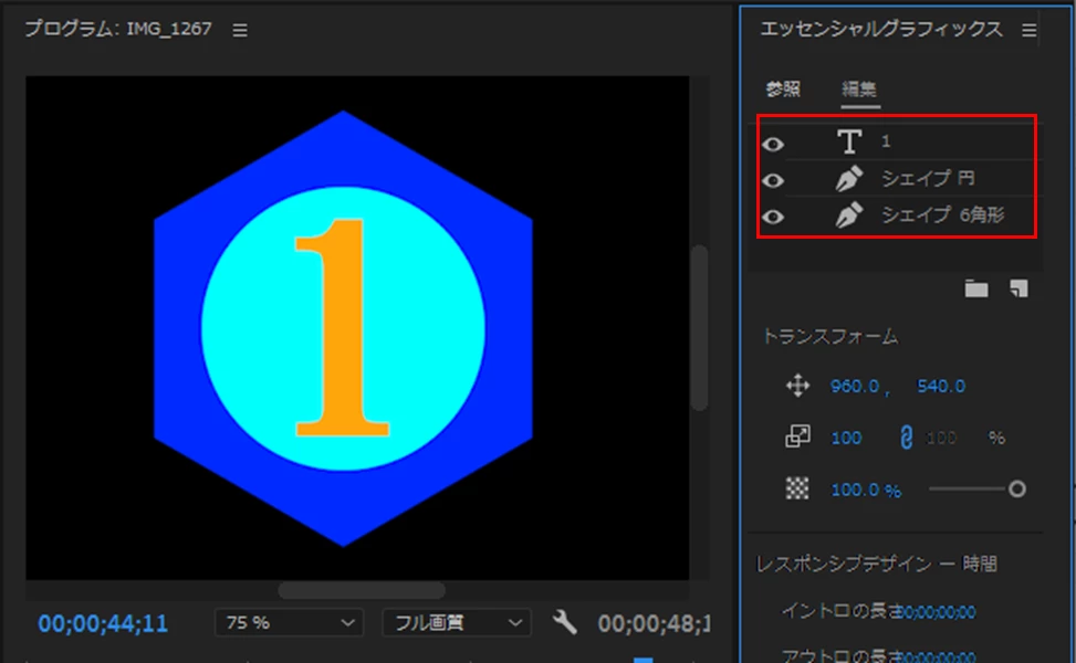

여기에서는 3개의 오브젝트(수치, 원, 6각형)를 동시에 움직이는 방법을 설명합니다.
1) 3개의 오브젝트를 에센셜 그래픽스로 작성합니다.3 개의 레이어가 작성됩니다(아래 그림 적색 테두리부).

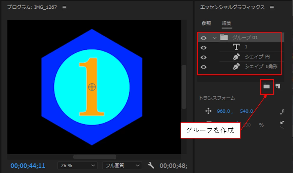

2) 3개의 레이어를 선택하고 '그룹 만들기' 아이콘을 클릭합니다.그러면, 「그룹 01」레이어가 작성됩니다(아래그림 붉은 테두리부).

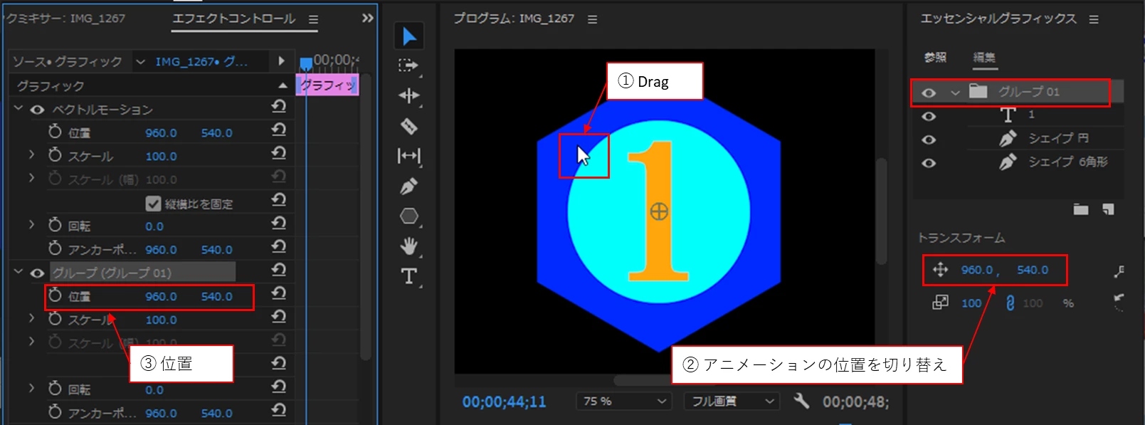

3) '그룹 01' 레이어를 선택한 채,
①오브젝트 내를 Drag 합니다.
②또는, 「애니메이션의 위치를 전환」의 수치를 변경합니다(직접 입력이나 스크럽).
③또는, 「이펙트 컨트롤」패널의 「그룹(그룹 01)」의 「위치」의 수치를 변경합니다(직접 입력이나 스크럽).
