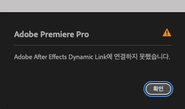

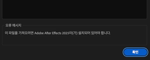

프리미어프로와 애프터이펙트 연동 불가 오류
프리미어프로, 애프터이펙트 모두 2025버전이며
두 프로그램 모두 실행한 상태에서
연동이 불가합니다.
애펙파일을 프리미어로 불러오기해도 오류 메세지가 작동하고,
다이나믹 링크도 작동하지 않습니다.
프리미어프로는 한글판, 애프터이펙트는 영문판을 사용하고 있습니다.
재설치도 방금 해봤으나 여전히 같은 오류가 뜹니다.
혹 언어를 동일하게 설정해야만 연동이 가능한걸까요?

Apr 29, 2025 8:36 AM UTC
보통 이런경우 언어와 버전이 다른경우 문제가 발생하거나, 재링크를 위한 재설치가 필요 할 수있습니다.
일단 말씀하신 대로 언어의 차이문제로 발생할 수도 있는데 Adobe의 일부 다이나믹 링크 기능은 같은 언어 버전끼리 사용하는 것을 전제로 설계되서 서로 다른 언어 버전(AE 영문 ↔ PR 한글)은 링크 메타데이터 해석에 오류가 발생할 수 있습니다.
따라서 에프터 이펙트를 한글판으로 다시 설치 하거나 프리미어 프로를 영문판으로 통일하세요.
또는 에펙 컴포지션에 특수 문자나 한글이 포함되면 프리미어 프로에서 다이나믹 링크를 제대로 인식하지 못하는 경우도 있습니다.
이경우에는 에펙의 컴포지션을 영문과 숫자만을 이용해서 저장을 진행하는 방법도 있고 파일의 저장경로에 (C:\Users\사용자\...)이런식으로 한글이나 특수 문자가 들어가 있어서 깨질 수도 있습니다. 한번 전체 경로를 영문으로 되어 있는 새폴더에 저장후에 시도해 보시겠어요?

Apr 25, 2025 11:19 AM UTC
참고로 프리미어프로를 애펙으로 내보내기는 가능한데,
프리미어에서 애펙을 불러오는 것은 불가능합니다.
그러니까 프리미어는 애펙을 인식하지못하고,
애펙은 프리미어를 인식합니다.
그 중에서도 애펙에서 프리미어프로로 내보내는 다이나믹 링크는 작동하긴 합니다만,
프리미어에서 받아보는 시퀀스에는 아무런 컴프가 삽입되지 않고 그냥 공란입니다.
