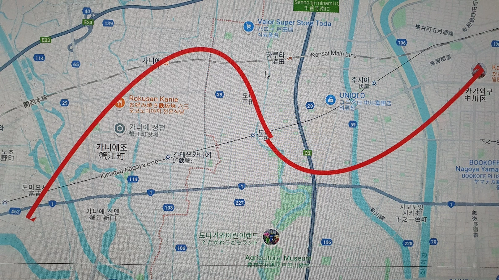

안녕하세요.
프리미어프로 편집작업중
지도위에 경로 표시를 하기위해 펜툴을 이용하여
선을 긋는데 사진과 같이 나오는데요..(붉은 색 선 끊어지 부분)
무엇이 문제인제 알려주시면 감사하겠습니다.

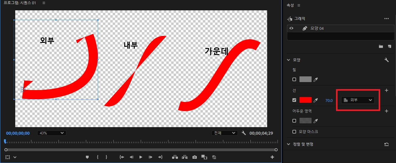

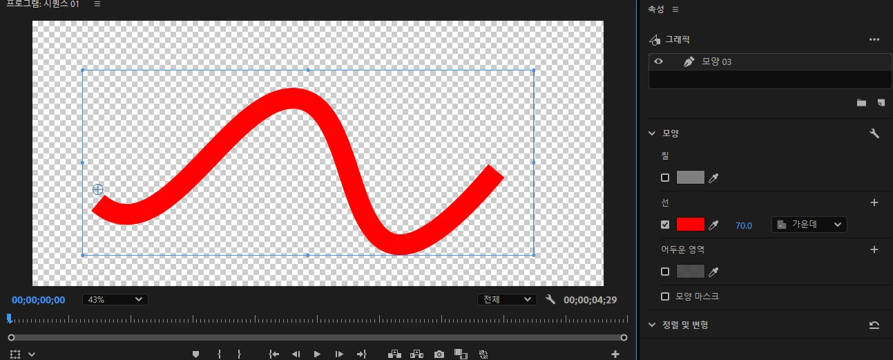

보내주신 사진을 확인을 해봤을때 선 선택을 외부로 선택 해주신게 아닌가 싶네요.
이부분을 한번 확인해주시고, 만약 잘 선택을 하셨다면
추가 확인해볼 수 있게 속성패널과 타임라인이 보이게 사진을 올려주시길 바랍니다.

회신 감사드립니다.
말씀대로 해서 문제를  해결했습니다.
