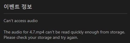

프리미어프로 can`t access audio 오류입니다
  • April 10, 2025
  • 1560 views
최신 버전 업데이트 이후 잘 쓰고 있었는데 갑자기 이런 오류가 생기네요
제가 영상을 다른이름으로저장하기로 바탕화면에 저장하면서 프리미어프로 쓰는데
원래 없던 이파일도 생겼는데 왜 생겼을까요?
새로운 영상 받고서 처음 프리미어프로에 영상넣으면 사운드 피크파일? 가져오잖아요
그 시간도 예전보다 많이 느려졌네요 왜그럴까요ㅠ

    일단 이미지만으로는 어떤 스토리지에서 미디어를 불러와서 어떻게 작업을 진행하는지 워크플로우나 저장 과정등의 확인이 어려워 보입니다.
    혹시 지금 불러오는 오디오나 영상이 로컬 C드라이브가 아니라 서버에서 불러오거나 외장하드에서 바로 불러와서 해당 작업 프로젝트나 결과물 저장을 다시 외장하드나 서버로 저장을 진행중이실까요?
    어떤 오디오 저장물인지 모르겠지만 지금 HDD에서 불러오기 중이시라면 SSD에서 불러오기를 시도 할 수 있어 보이네요.
    그리고 불러오기 시간이 길어졌다면 일단 두가지 정도로 확인해 볼 수 있는데 첫번째는 불필요한 미디어 캐시가 많이 쌓여 있거나 원래 쓰던 프로젝트를 하나로 계속 재활용해서 사용시 그런 문제가 발생할 수 있으며 두번째의 경우는 미디어 파일을 녹화시 혹시 불필요한 오디오 채널이 현재 같이 녹화가 되고 있거나 채널 분리가 켜져 있지는 않은지 카메라 세팅도 확인이 필요해 보입니다.
    만약 프리미어 프로 25.2버전을 사용중이고 위에 방법들이 되지 않는다면 한번 25.1버전이나 25.0버전으로 프리미어 프로의 버전을 롤백을 진행해 보시겠어요?
    어도비 크리에이티브 클라우드 데스크톱을 열어서 > 앱 > 프리미어 프로 열기 버튼옆 점세개 클릭 > 기타버전을 눌러서 이전 버전으로 롤백을 진행해 볼 수 있습니다.

    답변 감사합니다
    영상은 유튜브에서 4k 다운로더폴더로 받은후 바탕화면으로 옮겨와 바탕화면에서 프리미어프로로 불러오고있습니다
    장기간 프리미어프로를 사용할수 없는 환경이라 시간될때 말씀처럼 해보겠습니다^^
